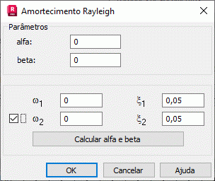

Selecione Método de Newmark e clique em Parâmetros, na caixa de diálogo Análise do histórico de tempo para definir os parâmetros do método de Newmark.
Os parâmetros do método de Newmark incluem os parâmetros de amortecimento alfa e beta.
Na caixa de diálogo, há uma calculadora que permite definir o coeficiente de amortecimento com base na seguinte fórmula.
ξ = (α + β * ω*ω) / ( 2 * ω)
Após preparar um sistema de equações, as seguintes fórmulas para alfa e beta são obtidas (ω1 e ω2 são raízes da equação quadrática indicada acima).
se
então
em que:
ω – Pulsação (frequência circular)
ξ – Amortecimento relativo, ou seja, uma parte do amortecimento crítico.
A matriz de amortecimento C é calculada como uma combinação da matriz de rigidez K e da matriz de massa M com a consideração dos parâmetros enumerados:
C = beta * K + alfa * M
