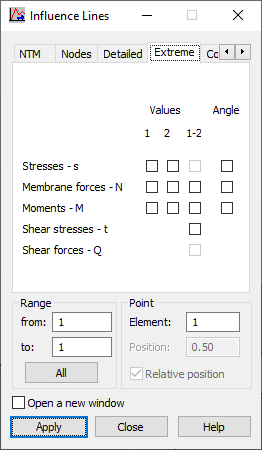

Após a guia Extremo ter sido selecionada na caixa de diálogo Linha de influência, será exibido o seguinte.
As opções na caixa de diálogo permitem indicar uma quantidade relacionada à superfície (definida para uma placa ou estrutura de casca) para a qual as linhas de influência são apresentadas:
- Tensões no sistema de coordenadas principal s1, s2, s12 e o ângulo entre as direções do eixo local e do eixo principal
- Forças de membrana no sistema de coordenadas principal N1, N2, N12 e o ângulo entre as direções do eixo local e do eixo principal
- Momentos no sistema de coordenadas principal M1, M2, M12 e o ângulo entre as direções do eixo local e do eixo principal
- Tensão máxima de cisalhamento no sistema de coordenadas principal t12
- Força de cisalhamento máxima no sistema de coordenadas principal Q12
