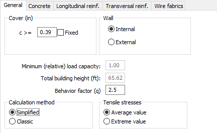

No módulo de paredes de CA calculadas de acordo com a norma BAEL francesa e a norma ACI americana (para ACI, ele contém menos opções que para BAEL), após abrir a caixa de diálogo Opções de cálculo e selecionar a guia Geral, a caixa de diálogo mostrada abaixo é exibida na tela.
A caixa de diálogo acima permite que o usuário defina as opções de cálculo geral que serão usadas durante os cálculos de parede. Elas incluem:
- valor da cobertura da armadura.
- capacidade de carga mínima (relativa).
Além disso, os seguintes parâmetros (disponíveis somente para a norma BAEL) podem ser definidos:
- fator de comportamento usado em cálculos sísmicos (disponível somente para a norma BAEL)
- método de cálculo; o usuário pode escolher um dos dois métodos disponíveis: método simplificado e método clássico
- parede interna/externa; essa opção é importante para a geração de antiencolhimento e das armaduras de construção de paredes
- altura total da construção; esse valor é significativo para o cálculo de cargas reduzidas de cargas de vento; OBSERVAÇÃO: Na versão atual do programa, a função que permite o cálculo de cargas de vento distribuídas ao longo da altura da construção ainda não está ativa.
- tensões de tração – a opção está disponível para o método simplificado de cálculos de parede de acordo com a norma BAEL francesa; permite selecionar um método de projeto devido a tensões de tração. Dependendo da opção selecionada, para a faixa de parede considerada, a armadura é calculada para o valor máximo de uma tensão de tração ou para o valor médio de uma tensão de tração que ocorra na faixa. É preciso lembrar que, no caso de tensões de compressão, a armadura é sempre calculada para o valor médio de tensão.
