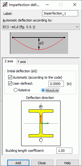

Novo tipo de imperfeição geométrica
Essa caixa de diálogo permite definir um novo tipo de imperfeição. Abra a caixa de diálogo de Definição de imperfeição clicando em na caixa de diálogo Imperfeições geométricas.
Na parte superior da caixa de diálogo, o campo Legenda permite inserir um nome para uma imperfeição geométrica. Também nessa caixa de diálogo, você define um método para calcular automaticamente as imperfeições. Você precisa selecionar uma norma e um método de cálculo.
A caixa de diálogo apresenta duas guias: eixo Y e eixo Z. As guias têm as mesmas opções usadas para definir a deflexão inicial em um sistema local para uma seção de barra (a deflexão inicial pode ser definida ao longo do eixo z ou y local).
No campo Deflexão inicial (e0), é possível determinar um valor de deflexão inicial:
Na parte inferior da caixa de diálogo, é possível indicar a orientação da deflexão inicial. Em outras palavras, determina se a deflexão deve ser definida no lado positivo ou negativo do eixo local da seção.
O coeficiente de comprimento de flambagem permite especificar um coeficiente de comprimento de flambagem, que é necessário para determinar a esbeltez reduzida de uma barra.
Na guia eixo Z por padrão, Automático está selecionado; no entanto, na guia eixo Y, as opções Automático e Definido pelo usuário estão desmarcadas.
