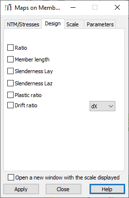

Clique na guia Projeto, na caixa de diálogo Mapas em membros, para exibir as seguintes quantidades:
- Relação
- Comprimento do membro
- Esbeltez Lay
- Esbeltez Laz
- Coeficiente plástico – Se essa opção for selecionada, será exibida a porcentagem de fibras na seção transversal dos membros que sofreram plastificação.
- Coeficiente de derrapagem – Se essa opção for selecionada, será exibido o coeficiente de derrapagem para o comprimento do membro (dr/h). A derrapagem é a diferença entre os deslocamentos das extremidades do membro. Para obter mais informações, consulte: Deslocamento do membro.
- Forças – Viga T de CA considerada com a laje – Se qualquer uma das opções for selecionada, serão exibidas as forças ou um momento reduzido para o centro de gravidade de uma viga de CA que é parte integrante da laje de CA (consulte: Cálculos de vigas de CA consideradas com a laje).
