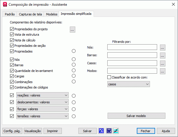

Selecione a guia Modelos na caixa de diálogo Composição de impressão para selecionar opções simplificadas para impressões.
Para criar um modelo de impressão simplificada, faça o seguinte.
  1. Selecione as quantidades que devem estar contidas na impressão composta.
  2. Filtre nós, barras, casos ou modos para os quais a impressão será criada.
  3. Ative a classificação, se necessário.
  4. Clique em Salvar para ativar a guia Modelos da caixa de diálogo Composição de impressão e localize os elementos selecionados da impressão simplificada no painel direito. O modelo de impressão simplificada definido pelo usuário pode ser salvo.

A parte esquerda da caixa de diálogo contém os elementos e as quantidades a serem incluídos na impressão. Isso inclui o seguinte.
Os seguintes tipos de impressão de tabela são possíveis para reações, deslocamentos, forças e tensões para as guias Valores, Envoltória e Extremos globais. Além disso, há as duas opções a seguir.
À esquerda de cada uma das opções acima, há um campo de seleção que informa se a opção deve ser incluída ou não na impressão simplificada. O campo pode assumir um dos seguintes valores.
O elemento ou quantidade não estão incluídos na impressão simplificada.
O elemento ou quantidade não estão incluídos na impressão simplificada para a seleção completa.
O elemento ou a quantidade não estão incluídos na impressão simplificada com a seleção definida pelo usuário de nós, barras, casos ou modos.
Estágio 2
Se a terceira possibilidade for selecionada, os botões de opção () poderão ser selecionados. Esses podem ser incluídos na impressão simplificada. Se um elemento ou uma qualidade for incluído na impressão simplificada definida pelo usuário, o botão apropriado será ativado e os campos de edição relevantes estarão disponíveis para definir listas de nós, barras, casos ou modos.
Há duas maneiras de filtrar nós, barras, casos ou modos para a impressão.
Estágio 3
Se a opção Classificar estiver ativa, todas as tabelas de impressão simplificadas serão classificadas de acordo com o critério definido pelo usuário. No momento, é possível classificar de acordo com os grupos definidos de nós e barras.
