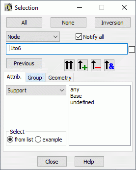

Para realizar uma seleção, faça o seguinte:
  1. Indique o objeto (nó, barra, painel, sólido, caso de carga, modo ou outros).
  2. Insira os números correspondentes dos objetos selecionados ou use as opções encontradas na parte inferior da caixa de diálogo.
Nota: Se a opção Ocultar nós, Contornos do painel, Interior do painel, Componentes de contorno ou Malha de EF estiver selecionada, ao selecionar componentes de estrutura na tela, os elementos de estrutura não serão realçados na caixa de diálogo Seleção de objeto. Se esses elementos de estrutura forem selecionados por janela, paralelogramo, círculo ou outros (em Selecionar especial), eles não serão realçados na tela, mas serão selecionados.
A parte inferior da caixa de diálogo Seleção depende do objeto selecionado. O desempenho das opções disponíveis aqui é descrito com base na seleção de nós.
Os nós podem ser escolhidos usando o suporte de atributos de nó (objeto), elemento finito, painel, sólido, barra, compatibilidade, vínculo rígido e emissor. Eles são selecionados na parte direita da caixa de diálogo.

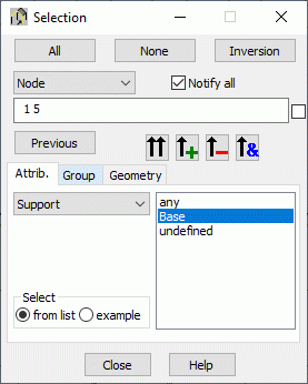

Selecionar um dos tipos e clicar em adiciona todos os nós de suporte (independentemente do tipo de apoio) aos nós selecionados.
Uma caixa de seleção para determinar a definição do modo de seleção é encontrada à direita da lista de nós selecionados. Se não estiver selecionado, o campo de seleção de nó exibirá os números de nó correspondentes aos nós em que o apoio é aplicado.

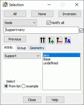

Se for selecionado, o campo de seleção do nó exibirá Apoio = qualquer.
