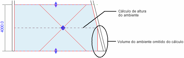

Observe que o Revit também pode omitir partes do ambiente de seus cálculos de volume devido à uma combinação de paredes inclinadas e o cálculo de altura definido.
