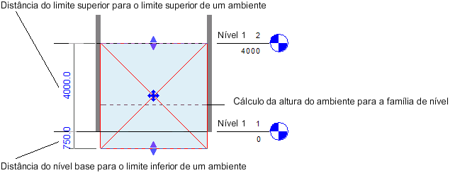

O Revit exibe controles de seta superiores e inferiores.
O Revit exibe cotas de chamada de detalhe para indicar a distância dos limites superiores e inferiores do limite superior e nível base do ambiente. Se desejado, é possível inserir um valor diretamente. Consulte Usar cotas interativas.
A linha tracejada ao longo do ambiente indica o cálculo da altura. Ou seja, a altura com a qual o Revit calcula a área e o perímetro do ambiente. O cálculo da altura é um parâmetro de tipo para os níveis. Consulte Cálculo da altura. A linha tracejada para o cálculo da altura somente é exibida quando se seleciona o ambiente em uma vista de corte.
