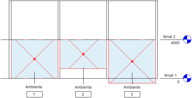

Por exemplo, na vista de corte a seguir:
É possível usar um valor positivo em um deslocamento base somente quando o cálculo da altura do nível associado ao ambiente também tiver um valor positivo. O deslocamento base do ambiente não pode exceder o cálculo da altura do nível associado. Por exemplo, no exemplo acima, o deslocamento base do ambiente 2 é 1.000. O cálculo da altura do nível 1 deve ser 1.000 ou superior para que isso seja possível.
