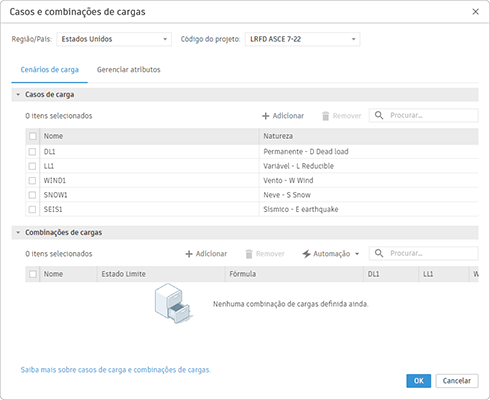

Modelo analítico
(Casos e combinações de carga).

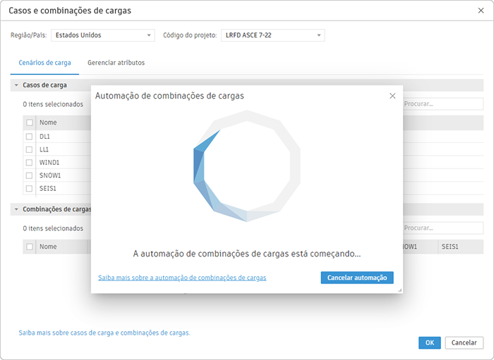

Clique em Automatizar
Automatizar combinações de cargas.
As combinações são geradas.

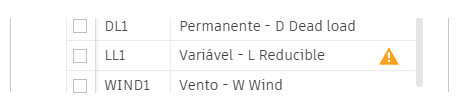

Os casos de carga não alinhados com a norma de projeto selecionada são marcados uma vez selecionada a norma de projeto.
Para alinhar um caso de carga com a norma de projeto selecionada, abra a lista suspensa e selecione a natureza correspondente na seção Norma de projeto da lista. Depois de selecioná-la, a notificação desaparecerá. Repita a operação até que todos os casos de carga estejam alinhados com a norma de projeto selecionada.
Se uma norma de projeto tiver sido escolhida e todos os casos de carga estiverem alinhados com ela, o processo de automação poderá ser acionado.

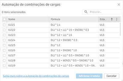

Quando o processo de automação estiver concluído, a lista de resultados será exibida.
É possível acessar novamente a lista de resultados a qualquer momento e adicionar mais combinações de carga ao projeto dessa lista de resultados de automação.
