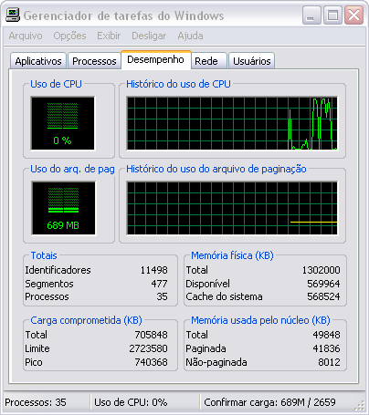

  1. Chame o Gerenciador de tarefas clicando com o botão direito do mouse na barra de tarefas ou pressionando CTRL.
    Se o Total de carga comprometida regularmente exceder a quantidade total de memória física, é provável que muitos dos programas e processos do servidor estejam usando o arquivo de troca com base em disco excessivamente. Usar o arquivo de troca é muito mais lento do que o uso de memória física. O Windows usa o arquivo de troca para muitas tarefas, portanto, um pequeno uso do arquivo de troca não irá causar problemas.

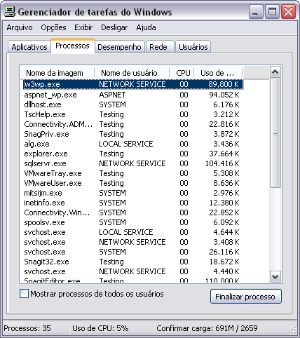

  2. Se você suspeitar de que o servidor tem uma quantidade inadequada da memória, ative o valor Total de carga comprometida. Clicar na guia Processos revela mais detalhes sobre o uso da memória de todos os programas ou processos.

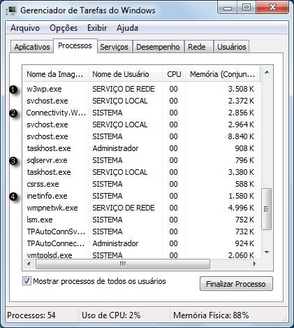

    A utilização de memória inicial pelo servidor Vault da Autodesk.
    1. Processo do servidor da Web (pode ter ser muitos destas executando).
    2. Processo de notificação do servidor Vault da Autodesk.
    3. Processo do servidor Microsoft®SQL.
    4. Processo do servidor Web principal IIS
    O uso de memória após adicionar uma grande desenho do Inventor e os arquivos associados.
Em geral, a memória do SQL Server aumenta com o tempo. Isto é porque o servidor do banco de dados está utilizando memória em cache buffer para consultas rápidas mais utilizadas. Como outros programas precisam de memória no servidor, a liberação da memória do SQL é necessária. De forma similar, o processo de trabalho IIS (w3wp.exe no Windows 2003 Server) reserva memória também para salvar em cache. Quando o sistema inicia com pouca memória física, o sistema operacional reivindica parte da memória. Em geral, a não ser que você tenha um grande site com vários usuários ou grandes modelos, esta não precisa ser alterada.

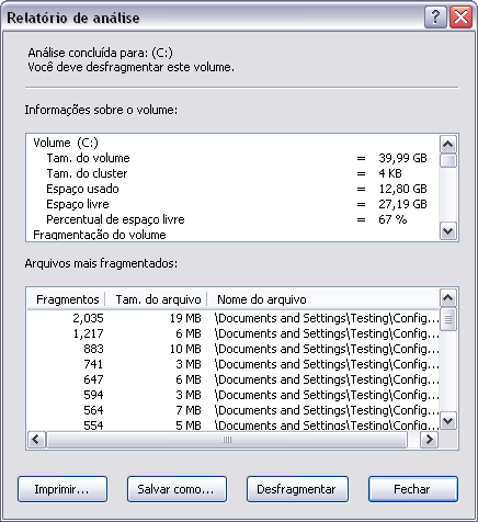

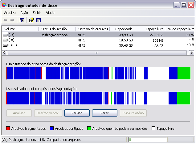

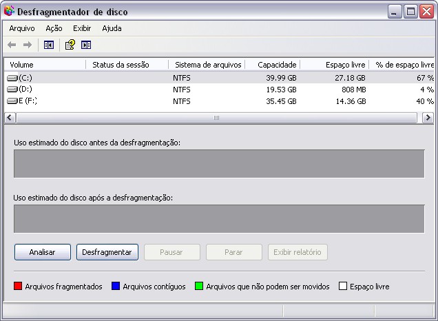

Executar o desfragmentador de disco
  1. Clique no menu Iniciar ► Todos os programas ► Acessórios ► Ferramentas do sistema ► Desfragmentador de disco.
  2. Selecione um disco (volume) e clique em Analisar. Em seguida à análise, um relatório é exibido.
  3. Clique no botão Desfragmentar.
