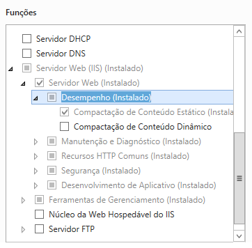

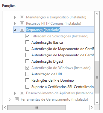

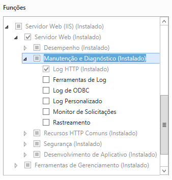

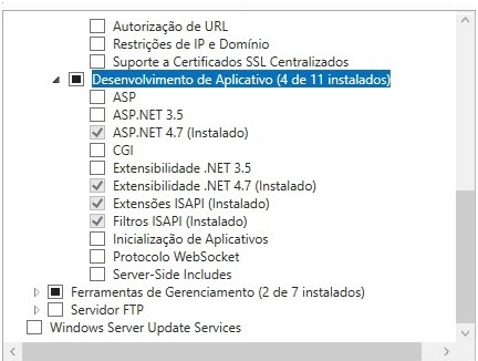

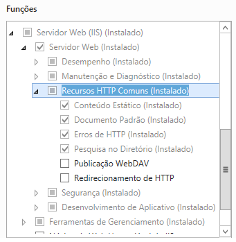

Na seção Funções do servidor, selecione as seguintes funções:
