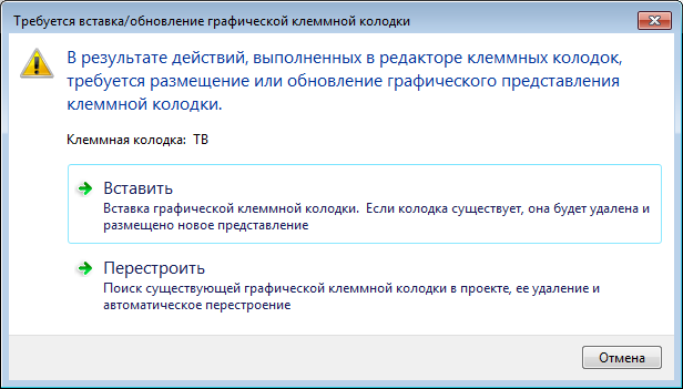

    Для размещения клеммной колодки нажмите "Вставить" на вкладке "Предварительный просмотр компоновки". Также можно нажать кнопку "Перестроить" или "Обновить" для обновления редактируемого по месту графического или табличного представления клеммной колодки.

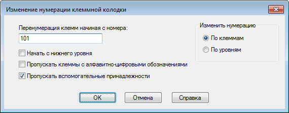

Изменение нумерации клемм
  1. Выберите клеммную колодку для редактирования в диалоговом окне "Выбор клеммной колодки" и нажмите кнопку "Правка".
  2. Выберите вкладку "Клеммная колодка".
  3. Выберите строки с клеммами, для которых необходимо изменить нумерацию.
  4. Щелкните .
  5. Введите начальный номер.
  6. Если любые многоуровневые клеммы являются частью набора, выберите, следует ли изменить нумерацию по:
    • клемме — изменение нумерации в порядке списка клемм, включая несколько уровней;
    • уровню — изменение нумерации всех одноуровневых клемм и первого уровня в многоуровневых клеммах, затем второго уровня и т. д.
  7. По мере необходимости установите другие параметры.
  8. Нажмите "ОК".

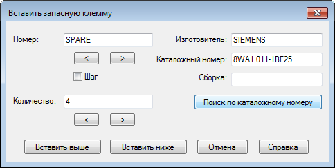

Вставка запасных клемм и вспомогательных принадлежностей
  3. Выберите строку, в которую требуется вставить запасной элемент выше или ниже.
  4. Щелкните в разделе "Запас" для вставки запасного элемента.
  5. Введите номер или текст, используемый для первой запасной клеммы. Если не выбрать приращение номера, это значение будет использоваться для всех запасных элементов, добавленных во время этой операции.
  6. Укажите количество запасных элементов, которые требуется добавить.
  7. При необходимости назначьте значение каталога.
  8. Щелкните, чтобы вставить выбранную строку выше или ниже.
  9. Выберите строку, в которую требуется вставить вспомогательную принадлежность выше или ниже.
  10. Щелкните в разделе "Запас" для вставки вспомогательной принадлежности.
  11. Введите номер или текст, используемый для вспомогательной принадлежности.
  12. Введите количество вспомогательных принадлежностей, которые требуется добавить.
  13. При необходимости назначьте значение каталога.
  14. Щелкните, чтобы вставить выбранную строку выше или ниже.
  15. Нажмите кнопку "ОК", чтобы выйти из клеммной колодки.
    Прим.: Графическую клеммную колодку следует вставить или перестроить, в противном случае запасные клеммы и вспомогательные принадлежности не сохраняются.
