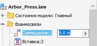

Редактировать значения в обозревателе — скрытие или отображение поля редактирования обозревателя. Если этот параметр включен, окно редактирования обозревателя (используемое для изменения или измерения геометрии с зависимостями) отображается рядом с редактируемым элементом.

Взаимосвязи — отображение последовательного списка всех соединений и зависимостей в сборке. Можно быстро изменить или измерить геометрии с зависимостями путем выбора элемента в папке «Взаимосвязи». Параметр меню обозревателя Редактировать значения в обозревателе должен быть включен.

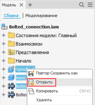

В контекстном меню (вызывается щелчком правой кнопки мыши) доступны операции для работы с выбранным в обозревателе компонентом, конструктивным элементом или взаимосвязью. В зависимости от конфигурации обозревателя и выбранного элемента могут быть доступны либо все пункты контекстного меню, либо только некоторые из них.
Щелкнув правой кнопкой мыши элемент в графическом окне или в обозревателе, можно вызвать контекстное меню, дополненное параметрами просмотра.
Если к файлу детали с состояниями модели применена команда «Копировать компонент», то при вызове команды «Открыть» из контекстного меню данный файл еще не сохранен на диске. Появится диалоговое окно с запросом на сохранение файла перед открытием.
Можно выбрать несколько компонентов и узлов в обозревателе и открыть набор объектов в отдельных сеансах. Щелкните набор объектов правой кнопкой мыши и выберите «Открыть».
