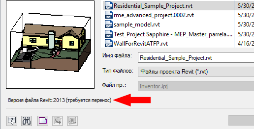

В диалоговом окне «Открыть» найдите и выберите общую модель Revit (RVT), которую требуется импортировать.
В диалоговом окне «Открыть» отображаются миниатюры и версия Revit, которая использовалась при последнем изменении данных.
Нажмите кнопку Открыть. Пока выполняется открытие, в нижней части диалогового окна «Импорт» отображается информация о процессе.
В зависимости от размера файла Revit его открытие может занять несколько минут.

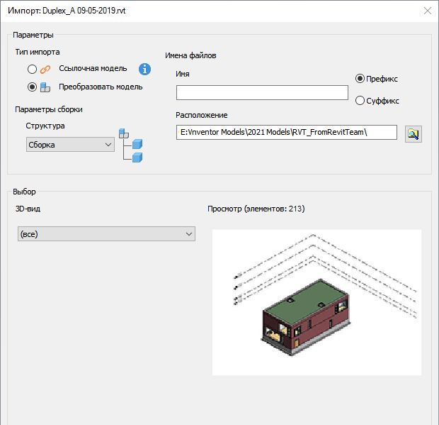

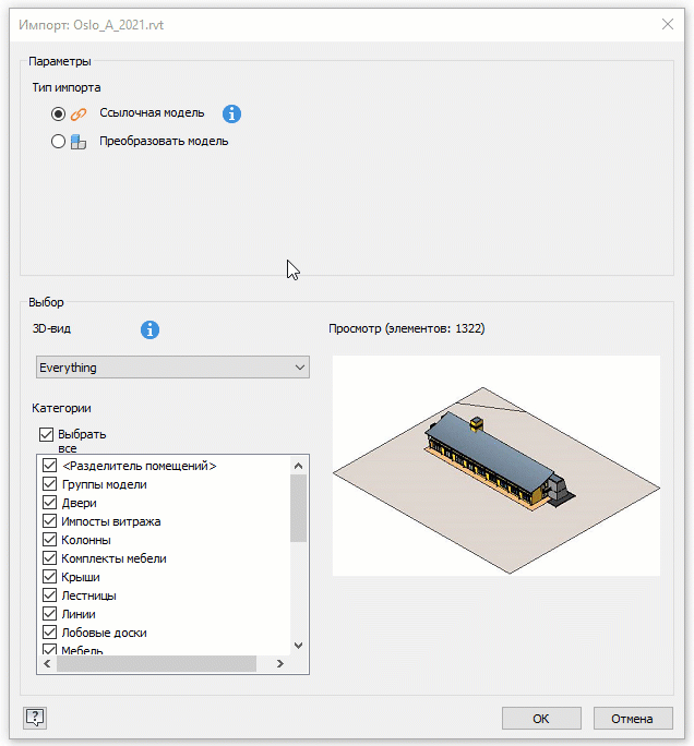

В диалоговом окне «Импорт»:
В разделе Тип импорта окна параметров выберите Ссылочная модель (по умолчанию).
В разделе Выбрать
3D-вид выберите 3D-вид, который требуется импортировать. Количество импортируемых элементов Revit отображается над областью предварительного просмотра.
Список категорий для выбранного вида отображается в алфавитном порядке под раскрывающимся списком видов. Содержимое списка категорий основано на выбранном 3D-виде и включает только категории с видимыми элементами. Видимость необходимо настроить в 3D-виде в Revit. Если видимость элементов включена в категории, категория учитывается при редактировании вида.
С помощью параметра «Выбрать все» можно быстро очистить список и выбрать только нужные категории.
Установите флажок «Включить связанные файлы», чтобы включить некоторые или все связанные файлы в процесс импорта. Обратите внимание, что при отсутствии связанных файлов этот параметр отключен.
Установите флажок Включить связанные файлы, чтобы включить некоторые или все связанные файлы в процесс импорта. Обратите внимание, что при отсутствии связанных файлов этот параметр отключен.
При изменении 3D-вида происходит сброс списка категорий. Предыдущий вид и выбранные элементы не запоминаются.

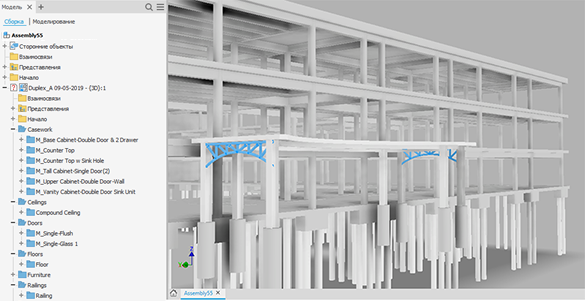

Нажмите ОК. Модель импортируется в качестве узла, а направление ее оси Z используется для задания направления вверх. В сборку Inventor можно вставить как один, так и несколько экземпляров модели Revit.
Ссылочная модель импортируется в сборку Inventor под именем, состоящим из имени файла Revit и имени вида.

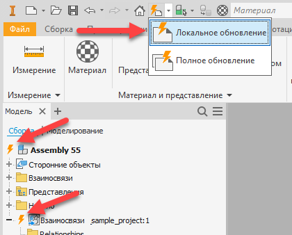

В следующих случаях возле узла обозревателя появляется значок молнии, уведомляющий пользователя об обновлении.
Изменена исходная модель Revit.
Изменены компоненты Inventor, используемые в сборке.
При появлении значка молнии запустите команду «Локальное обновление», чтобы применить к модели Revit и компонентам Inventor все изменения, находящиеся на рассмотрении. Обновления могут затронуть связанные элементы, такие как зависимости и адаптивные детали.
В разделе Выбрать
Нажмите ОК. Преобразованная модель импортируется в качестве узла верхнего уровня в сборке, а направление ее оси Z используется для задания направления вверх. В сборку Inventor можно вставить как один, так и несколько экземпляров модели Revit.

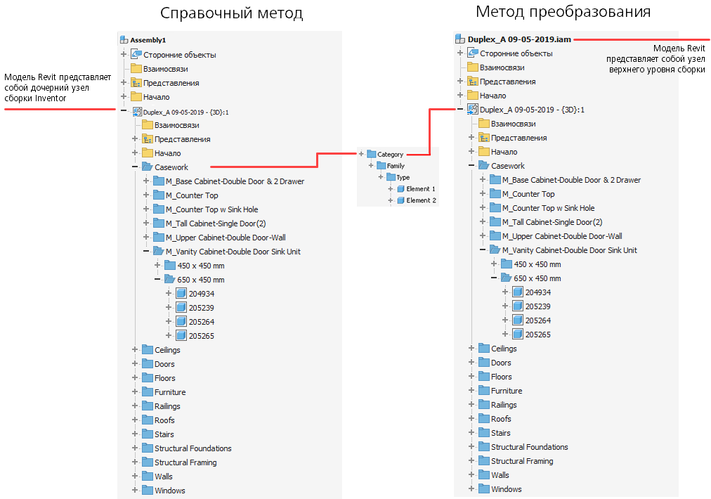

Отображение данных в обозревателе зависит от используемого режима импорта. На рисунке ниже показано, как выглядит содержимое обозревателя при использовании того или иного режима.
