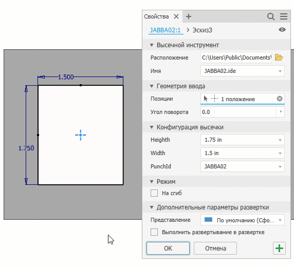

  1. Выберите на ленте вкладку «Листовой металл» панель «Изменить» «Высечной инструмент» .
  2. Если нет эскиза с неиспользованными маркерами центра для расположения высечек, пользователь будет перенаправлен в среду построения эскизов, чтобы их можно было определить. После их определения отображается панель свойств высечного инструмента.
  3. На панели свойств имена элементов и эскизов отображаются в узле иерархии вверху. Щелкните имя элемента, чтобы переименовать его.
    Щелкните эскиз, чтобы переключиться в среду построения эскизов и включить режим редактирования. В узле иерархии щелкните имя эскиза, чтобы изменить его. Щелкните имя элемента, чтобы выйти из среды построения эскизов и вернуться к размещению параметрического элемента высечки.
  4. В группе Высечной инструмент для параметра Расположение на панели свойств нажмите Обзор, чтобы перейти к папке, содержащей формы высечки. При создании элемента высечки путь можно ввести вручную или вставить его в поле. Чтобы увидеть полный путь, наведите указатель на это поле.
    Примечание. При редактировании элемента высечки поле «Расположение» недоступно для редактирования, необходимо использовать кнопку «Обзор» для выбора другого высечного инструмента.
  5. Поле Имя является активным. Если вы используете установленные высечные инструменты, щелкните раскрывающийся список, чтобы отобразить формы высечки, и выберите одну. Параметры высечного инструмента используются для заполнения области «Параметры, определяющие размеры» на панели свойств. На детали отображается предварительное представление элемента высечки.
    Примечание. При изменении элемента высечки поле Имя недоступно для редактирования.

  6. После выбора формы высечного инструмента в группе Геометрия ввода активируется поле Положения.
    • Для параметра Положения выбранная форма высечного инструмента отображается на всех неиспользуемых маркерах центра, если имеется только один допустимый эскиз. При наличии нескольких допустимых эскизов формы высечки не отображаются до тех пор, пока не будет выбран маркер центра. При выборе маркера центра выбирается соответствующий эскиз.
      Для первого выбранного маркера центра отображаются и элемент высечки, и определяющий его эскиз. Для всех остальных выбранных маркеров центра отображается только элемент высечки.
      Примечание. Если во время размещения элемент высечки отображается только как эскиз, а не как твердотельный элемент, возможно, исходный эскиз не был определен на главной стороне. В определяющем элементе высечного инструмента посмотрите на направление создания элемента. Направление должно быть в сторону грани листового металла.
    • Для параметра Поворот введите необходимое значение угла.
  7. В разделе Конфигурация высечки поля, заполняющие эту группу, различаются в зависимости от формы высечки. Измените параметры требуемым образом. В раскрывающихся меню отображаются параметры со значениями в виде таблицы. Если выбрано поле ввода, параметры, не представленные в виде таблицы, выделяются. Их можно изменить, указав любое требуемое значение. Эти поля также допускают формулы.

  12. Чтобы продолжить добавление элементов высечки, нажмите кнопку Применить Применить.
    При наличии доступных маркеров центра команда «Высечной инструмент» удаляет последний использованный высечной инструмент и ожидает нового ввода.
    Если эскиз не должен отображаться после нажатия кнопки «Применить», на панели свойств Меню дополнительных параметров (в верхнем правом углу) снимите флажок Отображение эскизов вкл. (+).
  13. Нажмите кнопку ОК, чтобы высечь форму в грани листового металла.
