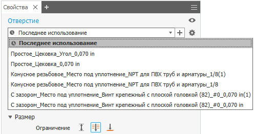

  3. Задайте набор параметров. Если наборы параметров недоступны или предпочтительные наборы параметров не существуют, продолжите процедуру и укажите требуемые параметры отверстия.
    Примечание. Завершив настройку параметров, нажмите кнопку «ОК». Автоматически будет создан набор параметров с именем Последний использованный. Можно продолжить использовать набор параметров или сохранить его с указанным именем. Значения допуска для параметров отверстий сохраняются в наборе параметров.
    Важно! Если требуется создать набор параметров, но данная функция отключена, то файлу HoleCmd.preset присваивается статус Только для чтения. Перейдите в папку %USERPROFILE%\AppData\Roaming\Autodesk\Inventor xxxx\Presets. Правой кнопкой мыши щелкните набор параметров и выберите «Свойства». На вкладке «Общие» в разделе «Атрибуты» снимите флажок «Только для чтения».

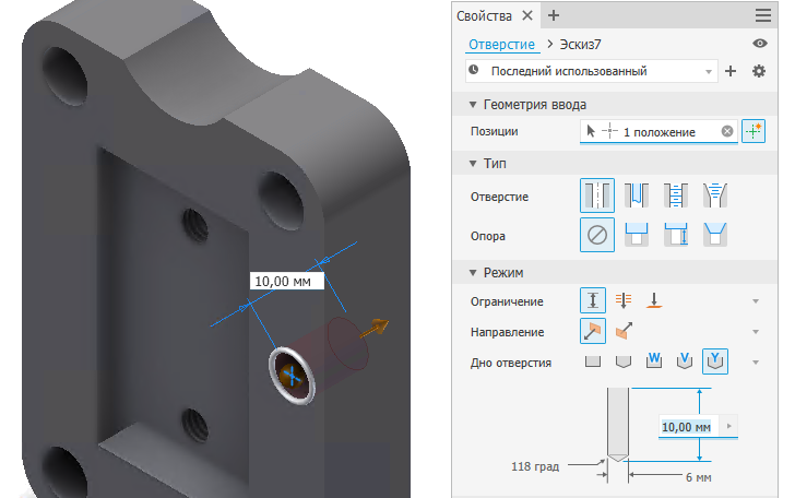

    1. Указание местоположения отверстия.
      • Щелкните в любом месте плоской грани или рабочей плоскости. Центр отверстия будет размещен в месте щелчка мышью. Можно перетащить центры отверстий без зависимостей, чтобы изменить их положение.
      • Выберите точку, а затем линейное ребро (параллельное оси отверстия) или грань/рабочую плоскость (перпендикулярную оси отверстия).
    2. Выберите опорное ребро, чтобы разместить размеры. Размещенные линейные размеры можно выбрать, изменить или удалить в процессе выполнение команды «Отверстие». Выберите размер и измените значение или удалите размер с помощью клавиши DELETE.

  5. Укажите тип. Тип включает в себя тип крепления и тип отверстия.
    Тип отверстия
    • Простое — создание простого отверстия без резьбы. Дополнительные настройки не требуются.
    • Под болт — создание стандартных, нерезьбовых (и обычно сквозных) отверстий, которые сопоставляются с конкретным крепежом. Используйте их для создания проходных отверстий. Они будут создаваться на основе библиотеки стандартных крепежных изделий.

    • Нет — определение обычного высверленного отверстия. Такое отверстие имеет заданный диаметр и совпадает с плоской гранью.
    • Цекованное отверстие имеет заданный диаметр и цилиндрическое углубление в пересечении с исходной гранью (цековку). Для конусных резьбовых отверстий тип "Цековка" не используется.
    • Отверстия с местом под уплотнение имеют определенный диаметр отверстия, а также место под уплотнение определенного диаметра и глубины. Измерение отверстия и глубины резьбы начинается от нижней поверхности места под уплотнение. В файле детали можно задать ноль (0) в качестве значения глубины отверстия для отверстий с местом под уплотнение. Таким образом, можно размещать отверстия с местом под уплотнение на ограничивающей грани тела.
    • Отверстия с зенковкой имеют определенный диаметр отверстия, а также диаметр, глубину и угол зенковки.

    • Направление 1 (по умолчанию) определяет направление отверстия при вхождении в выбранную грань.
    • Направление 2 изменяет направление отверстия на обратное.
    • Симметрично — доступно только для отверстий с параметрами «Обычное» — «Простое отверстие» — «Насквозь». Этот параметр позволяет создать симметричное отверстие, выдавленное в двух направлениях.
    Дно отверстия
    • Плоское — создание плоского дна отверстия.
    • Угол — создание конического отверстия. В раскрывающемся списке выберите угловой размер либо на модели выберите геометрию для измерения угла или отображения размеров. Положительный угол зенковки отмеряется против часовой стрелки от оси отверстия, перпендикулярной к плоской грани.
    • Плоское W — создание плоского дна отверстия. В 2D- и 3D-аннотациях сверло будет использоваться в соответствии со стандартом ISO.
    • Угол V — создание конического отверстия. В раскрывающемся списке выберите угловой размер либо на модели выберите геометрию для измерения угла или отображения размеров.
    • Угол Y — создание дна отверстия, являющегося частью параметра глубины отверстия.
