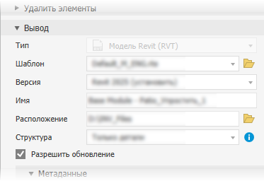

Вывод: настройка типа и структуры выходного файла.
Тип: отображение типа вывода — модели Revit (RVT).
Шаблон: выбор файла шаблона Revit для использования при выводе нового файла RVT. Найдите и выберите нужный шаблон. Если шаблон не выбран, используется системный шаблон по умолчанию.

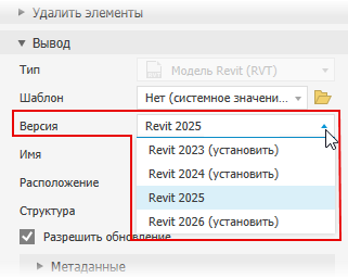

Версия: выберите версию Revit (2023 или более позднюю), в которую требуется вывести файл.
Имя: использование имени файла по умолчанию или самостоятельный ввод имени. По умолчанию используется имя сборки, к которому добавляется суффикс.
Расположение: указание папки для размещения экспортированного файла.
Структура
Цельный элемент: вывод модели Revit с одним элементом, представляющим упрощенную сборку. Выбор значений Включить свойства для этого параметра вывода не поддерживаются.
Каждый компонент верхнего уровня: вывод модели Revit, состоящей из нескольких элементов, каждый из которых соответствует компонентам первого уровня упрощенной модели.
Только детали: вывод модели Revit с несколькими элементами, представляющими каждую отдельную деталь упрощенной модели.
Включить обновление: создание узла обозревателя, который позволяет редактировать свойства упрощения и обновлять экспортированный файл RVT. Этот параметр выбран по умолчанию. Если он не выбран, узел обозревателя не создается, а критерии экспорта не сохраняются. При внесении изменения в экспортированный файл необходимо повторно экспортировать модель.

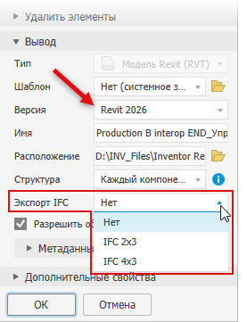

Экспорт IFC (доступно, если для параметра «Версия» задано значение «Revit 2026»): вывод файла выбранной версии IFC вместе с экспортированным файлом RVT. Файлы имеют одинаковые имена, но относятся к разным типам файлов. Значение по умолчанию — «Нет».

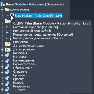

Нажмите кнопку ОК, чтобы создать модель RVT по заданным критериям. В обозревателе модели Inventor появляется папка с именем «Операции экспорта в Revit». В папку добавляется узел, связанный с экспортированным файлом.
Обновление выполняется по запросу, который инициируется вручную. Данная операция автоматически применяет все изменения, внесенные в геометрию, свойства или размещение, к модели RVT на пошаговой основе. Предварительный просмотр обновлений недоступен, но отображается ход выполнения процесса.
В обозревателе модели в папке «Операции экспорта в Revit» щелкните правой кнопкой мыши узел обозревателя и выберите Редактировать свойства.
Все пользовательские свойства и свойства экземпляра собираются и заполняются на панели Включить свойства вместе с ранее экспортированными свойствами.
Выберите дополнительные свойства, которые требуется включить в экспортируемый файл.
Нажмите Обновить.
Чтобы просмотреть экспортированные свойства, наведите указатель на узел экспортированного файла в обозревателе.
