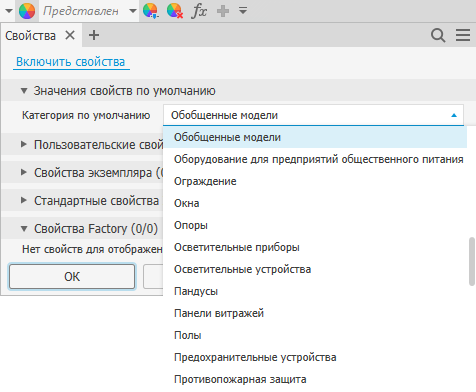

  1. На панели RVT среды компонентов BIM нажмите Включить свойства. Свойства всех компонентов отображаются на панели свойств.
Примечание. Выбор значений Включить свойства не поддерживаются для параметра вывода несущих конструкций Все в одном элементе
  1. При необходимости укажите значение для параметра Категория по умолчанию (Revit), которое будет использоваться для всех компонентов, у которых свойству Inventor Категория Revit присвоено значение <Нет>.
  2. В каждой группе свойств установите флажки для свойств, которые требуется включить в экспорт.
    Совет. Используйте инструмент панели свойств Поиск Поиск для быстрого поиска нужных свойств.
    Выбор свойств
    Примечание. Свойства, включенные в предыдущую версию экспортированного файла, невозможно исключить позже во время операции редактирования.
  3. Нажмите ОК.
