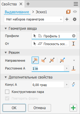

  1. На ленте щелкните вкладку «3D-модель» панель «Создать» «Выдавливание» .
    Если в эскизе только один контур, он выделяется автоматически. В противном случае выберите профиль эскиза.
  2. По умолчанию с помощью команды «Выдавливание» из разомкнутого или замкнутого контура создается твердое тело. Можно также выдавить эскиз в виде поверхностного тела из разомкнутого или замкнутого контура.
    В верхней части панели свойств отображается узел иерархии. Справа от узла иерархии выберите режим «Поверхность» . Выбор определяет, какие параметры отображаются на панели свойств. Состояние режима поверхности (вкл./откл.) сохраняется с наборами параметров.
    Примечание. Поверхность функционирует как вспомогательная поверхность, которая служит ограничением для других элементов, либо как инструмент разделения для создания разделенной детали или для разделения детали на несколько тел. При выдавливании в сборках и для примитивов создание поверхностей невозможно.
  3. Укажите геометрию ввода. Используйте выбор рамкой, чтобы выбрать несколько замкнутых профилей, содержащихся в одном эскизе.

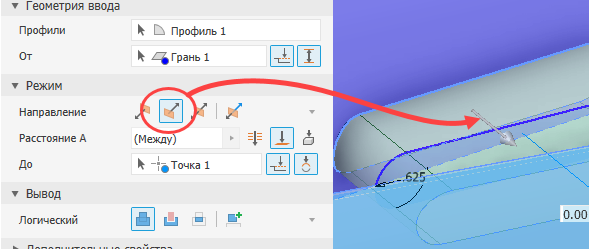

    • От — по умолчанию выдавливание начинается от плоскости эскиза. Чтобы изменить это значение, в поле «От» нажмите кнопку «X» для отмены выбора и укажите другую начальную плоскость. Допустимыми входными значениями являются рабочие плоскости, плоскости эскиза и плоские грани.
      • Между — используется при выдавливании формы между двумя гранями. Выберите грани «От» и «До», а затем выберите тип вывода. Эскиз не обязательно должен располагаться на одной из этих граней.
        Примечание. Если решение не соответствует ожидаемому для направления по умолчанию, щелкните «Отраженное направление» и включите параметр «Альтернативное решение» для просмотра дополнительных решений.
      • Удлинение грани до конечного элемента — автоматически активируется, когда объект, указанный посредством параметра От, не пересекается с выдавленным профилем. Этот параметр также можно включить или отключить вручную. Чтобы отключить этот параметр, щелкните . Ниже приведен пример совместного использования параметров «От» и «До»:
  4. Настройте параметры в разделе Режим, выбрав из доступных вариантов.
    • Направление (по умолчанию) — выдавливание выполняется только в одном направлении. Конечная грань выдавливания располагается параллельно плоскости эскиза.
    • Сменить направление — выдавливание в сторону, противоположную значению параметра «Направление».
    • Симметрично — выдавливание в противоположных направлениях относительно плоскости эскиза с использованием половинного значения расстояния А в каждом из направлений.
    • Асимметрично — выдавливание в противоположных направлениях относительно плоскости эскиза с использованием значений двух расстояний: А и В. Необходимо ввести значение для каждого расстояния. Щелкните , чтобы сменить направление выдавливания с использованием указанных значений.
    • Расстояние А — глубина выдавливания, измеряемая между начальной и конечной плоскостями. Глубина выдавливания вводится в числовом поле диалогового окна, после чего в графической области появляется образец нового элемента. Перетаскивание манипулятора позволяет изменять значение.
    • Расстояние В — глубина, измеряемая в дополнительном направлении. Отображается при выборе параметра «Асимметрично».
    • Насквозь — выдавливание профиля сквозь все элементы и эскизы в заданном направлении. С помощью перемещения ребра профиля выдавливание отражается с любой стороны плоскости эскиза. Функция «Объединение» недоступна для этого метода.
    • До — при выдавливании деталей можно выбрать ограничивающую точку, вершину, грань или плоскость. При работе с точками элемент будет ограничен плоскостью, параллельной области эскиза, которая проходит через выбранную точку или вершину. При работе с гранями выдавливаемый элемент может быть ограничен либо самой выбранной гранью, либо ее продолжением.
      • Альтернативное решение — если параметры для ограничивающих граней неоднозначны, выдавливаемый элемент завершается на ближайшей грани. Если выбран параметр «Альтернативное решение», выдавливание завершается на ближней стороне цилиндра.

  6. В разделе дополнительных свойств можно настроить дополнительные параметры.
    • Конус А — задание угла конуса со значением от 0 до 180 градусов перпендикулярно плоскости эскиза. Задать угол можно для обоих направлений относительно плоскости построений.
      Примечание. Элементы управления в рабочей области активируются при щелчке в поле редактирования на панели свойств.
      Положительный угол конуса позволяет увеличить площадь сечения вдоль вектора выдавливания.
      Отрицательный угол конуса позволяет уменьшить площадь сечения вдоль вектора выдавливания.

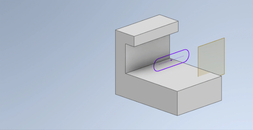

Создание выдавливания, заканчивающегося на расстоянии от грани
Эскиз профиля не обязательно должен лежать на исходной плоскости для выдавливания.
  1. Щелкните вкладку «3D-модель» панель «Создать» «Выдавливание» .
  2. Если в эскизе только один контур, он выделяется автоматически. В противном случае выберите профиль эскиза.
  3. Выберите грань, рабочую плоскость или поверхность, с которой следует начать выдавливание. Параметр  Удлинение грани до конечного элемента включается автоматически, если объект, указанный в разделе От, не пересекается с выдавленным профилем. Этот параметр можно изменить вручную.
  4. Настройте параметры в разделе Режим, такие как направление, расстояние, другая грань и т. д. Выбранное значение определяет доступность параметра «Завершение элемента продлением грани». Если решение неоднозначно (например, при завершении выдавливания искривленной поверхностью), используйте параметр Альтернативное решение.
    Примечание. При работе с твердотельной мультидеталью необходимо задать выдавливание как часть другого тела. Для этого включите инструмент выбора Тела и щелкните нужное тело либо создайте новое.
  5. Нажмите кнопку «ОК» или  (создание нового элемента), чтобы продолжить определение элементов вращения.
