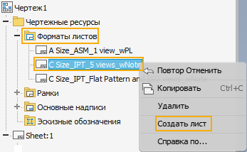

  1. В обозревателе разверните узел «Ресурсы чертежа»  «Форматы листов». Щелкните формат листа правой кнопкой мыши и выберите «Создать лист».
  2. В диалоговом окне «Выберите компонент для вида на листе» укажите файл модели, чтобы разместить виды модели на листе, и нажмите кнопку «ОК».

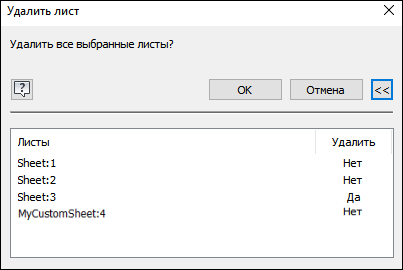

  3. При необходимости в диалоговом окне «Удаление листов» можно указать, какие именно листы нужно удалить. Для этого нажмите кнопку «Дополнительно» , а затем щелкните «Удалить», чтобы выбрать требуемые листы.
  4. Для удаления выбранных листов нажмите кнопку «ОК».
