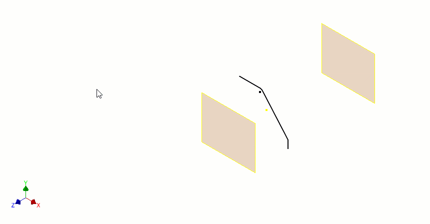

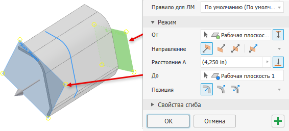

  5. В группе Режим при необходимости задайте указанные ниже параметры.
    • От. По умолчанию используется плоскость эскиза профиля.
    • Между. Укажите разные ограничения «От» и «До». Допустимыми входными данными являются грань, точка или рабочий элемент.
      Примечание. При использовании параметра «Между» параметры «Направление» и «Расстояние» являются опорными значениями, которые определяются параметрами «От» и «До».
    • Направление. Укажите направление фланца, выбрав один из следующих вариантов:
      • Направление по умолчанию По умолчанию
      • Отраженное направление Отражено
      • Симметрично Симметрично
      • Асимметрично Асимметрично
    • Расстояние А. Задайте длину фланца с отгибом.
    • Расстояние Б. Отображается, если требуется второе значение расстояния. Укажите расстояние.
    • До грани До. Выберите рабочий элемент или плоскую грань в качестве ограничения фланца. Расстояние является опорным значением при использовании параметра До.
    • Положение. Выберите сторону профиля, на которой требуется создать фланец.
      • По умолчанию По умолчанию — профиль используется в качестве внутреннего ребра.
      • Отражено Отражено — профиль используется в качестве внешнего ребра.
      • Симметрично Симметрично — задание равноудаленного смещения от профиля.

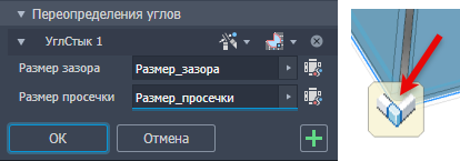

  1. В группе «Углы по умолчанию» используйте стандартные настройки правил или задайте параметр «Автосглаживание», а также форму угла и угловую просечку. Выберите параметры угла в соответствующем списке.
Углы по умолчанию
  1. В рабочей области для фланцев с несколькими ребрами можно задать параметры отдельных углов с помощью переопределений углов. Щелкните символ угла, чтобы заполнить угол на панели свойств. Затем измените просечку, форму, размер зазора и размер просечки для угла надлежащим образом.
Переопределения углов
Чтобы активировать поля размера зазора и просечки, щелкните значок параметров по умолчанию рядом с полем.
