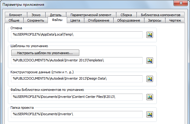

По умолчанию шаблоны Inventor, поставляемые с Autodesk Inventor, расположены в папке C:\Program Files\Autodesk\Inventor <версия>\Templates или C:\Users\Public\Documents\Autodesk\Inventor <версия>\Templates. Местоположение папки шаблонов можно найти в диалоговом окне "Параметры приложения", вкладка "Файл". При работе в сетевой среде эта папка находится в общей папке в сети, а не на локальном жестком диске. Если местоположение этой папки наверняка не известно, обратитесь к ИТ-администратору или администратору САПР.

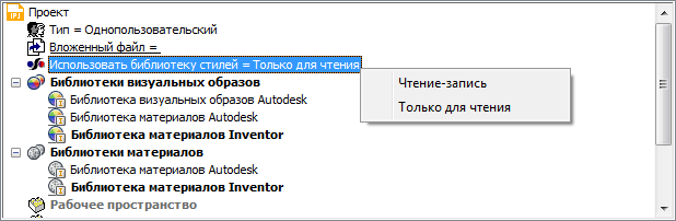

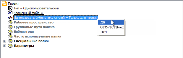

Шаг 2: активируйте новую версию Inventor и выберите проект по умолчанию в диалоговом окне «Проект». Затем подтвердите значение "Использовать библиотеку стилей" и установите "Использовать библиотеку стилей" = "Да" или "Использовать библиотеку стилей" = "Чтение-запись".

В версии Inventor 2012 параметр "Использовать библиотеку стилей = Нет" удален из настроек файла проекта. Начиная с версии Inventor 2012, стили, совпадающие со стилями в библиотеке стилей, приводят к автоматическому удалению всех стилей из документов Inventor. Чтобы определить пользовательский стиль на основе пользовательского шаблона, а не библиотеки стилей в старой версии, установите для параметра "Использовать библиотеку стилей" = "Да" или "Чтение-запись", как показано на следующих изображениях. Эта операция позволяет сохранить пользовательский стиль пользовательского шаблона в библиотеке стилей новой версии Inventor.

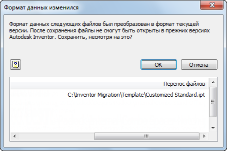

Шаг 3: откройте старый пользовательский шаблон и сохраните его, чтобы перенести.

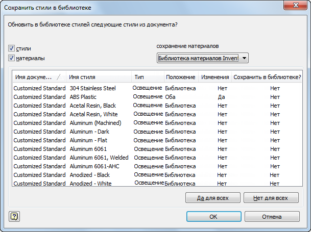

Шаг 4: сохраните пользовательские стили пользовательского шаблона в библиотеку стилей. Для отображения диалогового окна «Сохранить стили в библиотеке» щелкните вкладку «Управление» «Стили и стандарты» «Сохранить». По умолчанию в столбце "Сохранить в библиотеке" для всех локальных стилей выбрано значение "Да". Подтвердите, следует ли сохранять их в библиотеке стилей. Если в столбце "Изменения" отображается "Локально", а в столбце "Положение" отображается" "Оба", то этот стиль находится в обеих библиотеках, но ему присвоены различные значения. Выберите требуемый вариант.

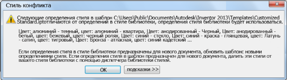

Если сохраняются различные значения, то при создании нового файла на основе этого стиля отображается следующее предупреждение.
Чтобы избежать этого предупреждения, см. инструкции в статье о сообщении «Конфликт стилей» в Being Inventive, блоге службы поддержки программ Inventor.
