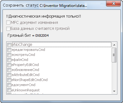

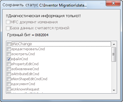

Способ идентификации данных, которые не переносятся.
Нажмите CTRL + D в диалоговом окне с информацией об Autodesk Inventor для просмотра флажка переноса.
Требуется перенос.
Перенос не требуется.

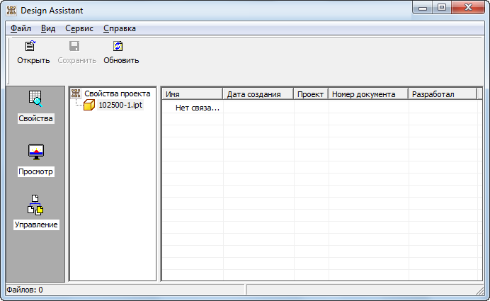

В Design Assistant отображается список неперенесенных файлов.

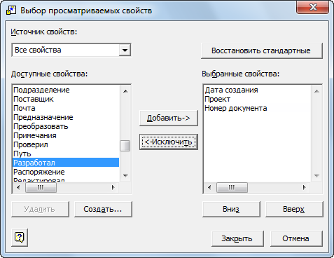

Откройте файлы или всю папку. В Design Assistant выберите "Вид" и нажмите "Адаптация", чтобы добавить столбец с именем "Требует преобразования":
«Сведения» для просмотра столбцов свойств.Файлы в Design Assistant можно открыть непосредственно в Inventor.
