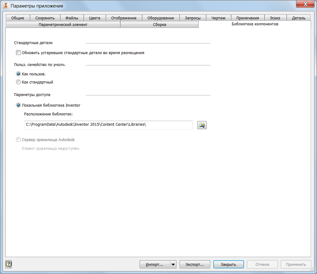

Локальная библиотека компонентов Inventor по умолчанию находится в папке C:\ProgramData\Autodesk\Inventor <версия>\Content Center\Libraries или C:\Documents and Settngs\All Users\Application Data\Autodesk\Inventor <версия>\Content Center\Libraries. Это местоположение по умолчанию можно изменить в меню "Параметры приложения", вкладка "Библиотека компонентов". См. предыдущий рисунок.

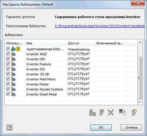

В диалоговом окне проекта щелкните «Настройка Библиотек компонентов». Пользовательские библиотеки компонентов предыдущей версии перечисляются в диалоговом окне "Настройка библиотек". Будет выбран столбец "Используется". Выберите «Инструмент обновления», чтобы выполнить перенос. См. следующий рисунок.
Примечание. Значок восклицательного знака перед именем библиотеки означает, что такую библиотеку нельзя использовать в библиотеке компонентов. Такую библиотеку необходимо обновить с помощью инструмента обновления.

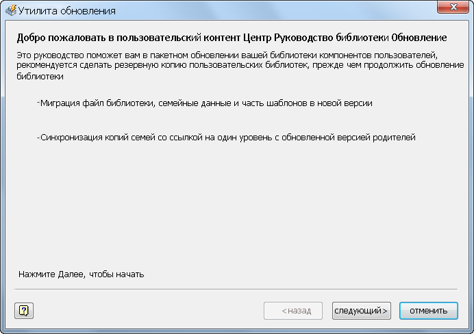

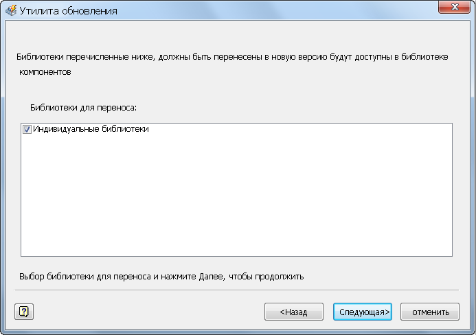

Шаг 3: в диалоговом окне «Инструмент обновления», нажмите кнопку «Далее» для последовательного осуществления действий, связанных с завершением переноса пользовательских библиотек.
Процесс обновления пользовательских библиотек компонентов предыдущей версии представлен на следующем рисунке.
Выберите библиотеку для обновления. Если устарело несколько пользовательских библиотек, в рамках одной процедуры можно выбрать несколько библиотек для обновления. Затем нажмите кнопку "Далее".

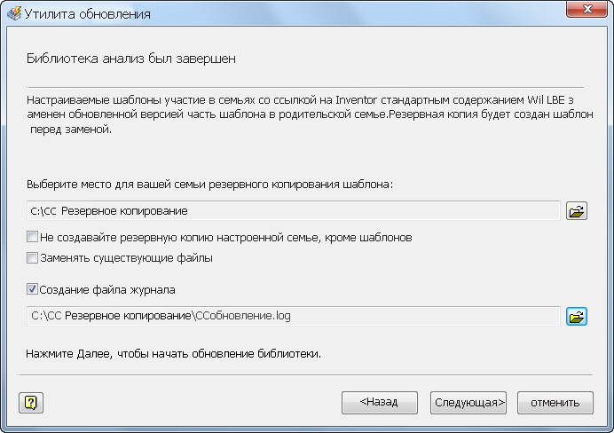

Выполняется анализ библиотек с отображением результатов. Любые обнаруженные неполадки необходимо устранить, чтобы продолжить. Если неполадки не обнаружены, отображаются параметры резервного копирования. Укажите папку для создания резервной копии и нажмите кнопку "Далее".
Примечание. Родительские (исходные) семейства могут находиться в стандартных или пользовательских библиотеках. Для запуска инструмента обновления должны быть доступны все стандартные библиотеки, содержащие родительские семейства. Если не удается найти пользовательскую исходную библиотеку, инструмент обновления завершает перенос и обновляет только семейства, для которых доступны родительские семейства. Обновление других семейств откладывается.

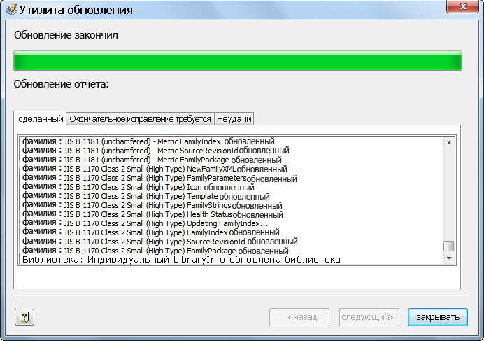

По завершении данного процесса просмотрите отчет об обновлении, как показано на следующем рисунке.

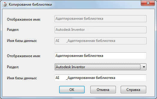

Шаг 4: скопируйте пользовательские библиотеки компонентов предыдущих версий в новый раздел Inventor консоли ADMS. После переноса пользовательских библиотек компонентов предыдущих версий в новую версию ADMS (во время установки или вручную) скопируйте раздел пользовательских библиотек компонентов предыдущих версий в раздел новой версии, чтобы использовать их в новой версии Autodesk Inventor. Выполните следующие действия.
Примечание. По завершении все библиотеки, которые необходимо использовать в текущей версии Autodesk Inventor, должны стать доступными в текущей версии Autodesk Inventor.
