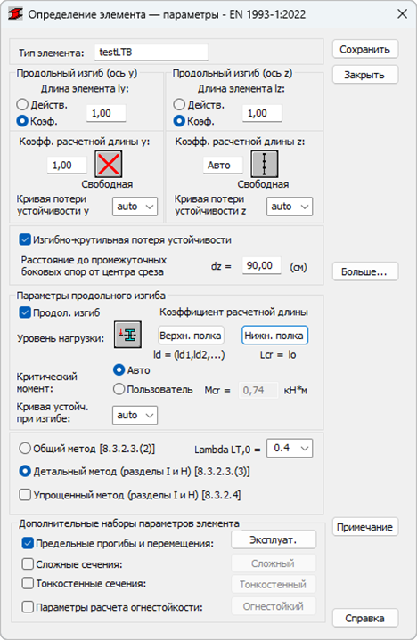

Используйте это диалоговое окно для настройки параметров стальных элементов в соответствии с Еврокод 3 (EC3).
Доступ
- Выберите Проект
Расчет стальных элементов - опции
Параметры норм, чтобы открыть диалоговое окно «Тип элемента», а затем нажмите кнопку
- Выберите в диалоговом окне «Определения» Параметры.

Элементы диалогового окна
- Тип элемента
- Задайте имя для типа элемента.
- Устойчивость (ось Y или Z)
- Определите длину элемента в соответствующей плоскости.
- Определить длину можно двумя способами:
- Выберите Действ. и укажите действительную длину элемента.
Введите значение 1,0, чтобы указать, что действительная длина будет принята для каждого элемента, определенного с использованием категории Ly.
- Выберите Коэффициент и укажите коэффициент, на который необходимо умножить действительную длину элемента для получения требуемого значения. Например, если ввести 0,25, то длина будет равна 1/4 реальной длины. Используйте этот метод для одновременного определения нескольких элементов, имеющих различные действительные длины (с дополнительными опорами, распределенными равномерно) или если заданные параметры должны быть сохранены, как категория.
- Коэффициент расчетной длины
- Определите коэффициенты расчетной длины для элемента в обоих направлениях.
Действительная длина элемента (или сумма длин компонентов элемента) вводится автоматически.
Коэффициент расчетной длины зависит от условий концевых опор узлов элемента в плоскости изгиба.
Щелкните значок, соответствующий выбранному типу продольного изгиба, чтобы открыть диалоговое окно "Схемы продольной устойчивости", в котором можно определить расчетную длину элемента. После выбора схемы продольной устойчивости автоматически обновится соответствующее значение коэффициента.
Если при расчете конструкции в элементе обнаруживается сжимающее усилие, даже незначительное по сравнению с другими внутренними усилиями, то программа по умолчанию выполняет расчет на устойчивость. Программа не делает отдельного расчета относительно необходимости учета влияния продольного изгиба.
Выберите
в диалоговом окне «Схемы продольной устойчивости», чтобы исключить влияние эффектов продольного изгиба из расчетов.
- Изгибно-крутильная потеря устойчивости
- Выберите этот параметр, чтобы выполнить дополнительную проверку на изгибно крутильный момент.
Расстояние до промежуточных боковых опор от центра среза
- Это расстояние необходимо указать для точного расчета параметров изгибной потери устойчивости стержней с двойной симметрией I- и H-образных сечений в соответствии с пунктом 8.3.1.4.(6).
- Параметры продольного изгиба
- Содержит параметры, используемые во время проверки продольного изгиба элемента: тип продольного изгиба, уровень нагрузки, критический момент и коэффициент расчетной длины.
- Продольный изгиб
- Выберите этот параметр для учета продольного изгиба при расчете.
При щелчке на соответствующем значке открывается диалоговое окно для определения необходимых параметров.
- Уровень нагрузки
- Определяются условия для продольного изгиба.
Определите уровень, на котором применяется нагрузка, путем определения ординаты высоты уровня нагрузки в системе осей сечения элемента.
Прим.: Принимая, что боковой изгиб возникает, когда нагрузка приложена к элементу в плоскости XZ, задают только одну координату. Это относительная величина из промежутка <-1.0,1.0>.
- Коэффициент приведенной длины
- Укажите соответствующие расстояния между сечениями элемента, армированного против поперечной потери устойчивости.
Две длины поперечного изгиба можно исправить отдельно: верхнюю и нижнюю полки. Напряжение при сжатии может возникнуть в верхней или нижней полке при различных вариантах нагружения. Поэтому задается коэффициент, на который надо умножить базовую длину элемента для того, чтобы получить длину зоны продольного изгиба. Длина Iz принимается за основную. Напрямую введите значение коэффициента или выберите значок, обозначающий типовой вариант фиксации, для которого автоматически выбирается коэффициент.
Если требуется применить нагрузки в характерной точке сечения (например, в верхней или нижней полке), выберите Верхняя полка или Нижняя полка, а затем выберите соответствующий коэффициент для автоматического обновления значения координаты.
- Критический момент
- Выберите этот параметр для расчета упругого критического момента для изгибной потери устойчивости автоматически или вручную.
При выборе параметра Пользователь необходимо ввести значение для определенного критического момента Mcr.
- Кривая устойчивости при изгибе
- Выберите тип кривой в списке (a, b, c или d) вручную или автоматически.
По умолчанию в Robot используются тип и размеры сечения и метод расчета продольного изгиба (в соответствии с таблицами 8.4 и 8.5 норм), чтобы выбрать одну из кривых автоматически.
- Метод расчета продольного изгиба
- Выберите метод, который необходимо использовать для расчета продольного изгиба.
- Общий метод (см. раздел 8.3.2.3.(2) Еврокода 2022)
- Подробный метод (I- и H-образные сечения) (см. раздел 8.3.2.3.(3) Еврокод 2022)
- Упрощенный метод (I- и H-образные сечения) (см. раздел 8.3.2.4 Еврокод 2022).

Для открытия дополнительного диалогового окна с определениями остальных параметров типа элемента, требуемых согласно нормам расчета (например, типа нагрузки, параметров сечения и др.), выберите Больше.
- Дополнительные наборы параметров элемента
- При необходимости выберите дополнительный набор параметров элемента.
- «Предельные прогибы и перемещения»: выберите этот параметр, а затем нажмите «Сервис» для открытия дополнительного диалогового окна ПС2. После этого можно определить параметры типа элемента (предел смещения, прогиба)
- «Сложные сечения»: выберите этот параметр, а затем нажмите «Сложные» для открытия дополнительного диалогового окна Сложное сечение (Еврокод 3). Затем можно определить параметры сложных элементов
- «Тонкостенные сечения»: выберите этот параметр, а затем нажмите «Тонкостенные» для открытия диалогового окна Тонкостенное сечение. Диалоговое окно содержит определения параметров типа тонкостенного элемента, которое используется при проектировании и проверке стальных элементов тонкостенных сечений согласно нормативным указаниям EC3 EN 1993-1-3.
- «Параметры расчета огнестойкости»: выберите этот параметр, а затем нажмите «Огонь» для открытия дополнительного диалогового окна Огонь, в котором определены параметры огнестойкости элемента.
Для добавления типа элемента с определенным именем и параметрами в список ранее созданных типов стальных элементов нажмите кнопку «Сохранить».
