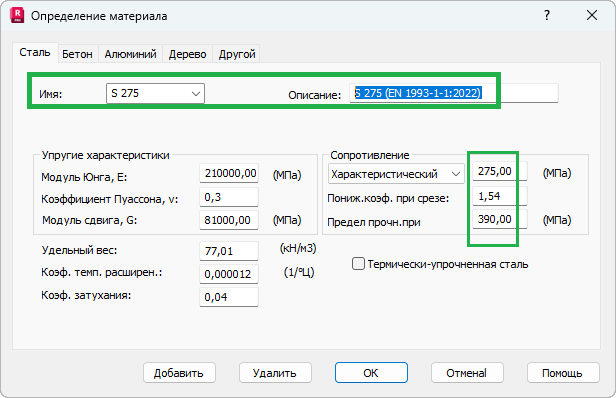

В настройках отображается норма EN 1993-1:2022, но вся реализация содержит правила, приведенные в четырех частях второго поколения Еврокод 3:
- EN 1993-1-1:2022 Общие правила и правила для зданий
- EN 1993-1-2:2024 Противопожарное проектирование конструкций
- EN 1993-1-3:2024 Холодногнутые элементы и листовой материал
- EN 1993-1-5:2024 Элементы несущих конструкций с покрытием

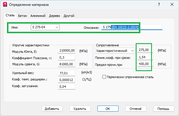

Autodesk Robot Structural Analysis Professional поддерживает следующие национальные приложения для норм Еврокод 3:2022:
- Для второго поколения Еврокодов пока нет доступных приложений.
