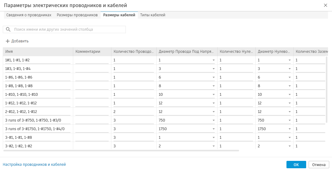

Параметры электрических проводников и кабелей
Это диалоговое окно используется для настройки параметров проводки и кабеля. Используйте в электрических проектах модели определенные проводники в цепях.
Задайте ключевые характеристики проводника, включая материал проводника, размер и материал изоляции. Затем используйте эти проводники в различных кабелях и типах кабелей. Назначьте соответствующие типы кабелей для использования в проектах цепей.
Чтобы открыть диалоговое окно «Параметры электрических проводников и кабелей», выберите вкладку «Управление»панель «Параметры»раскрывающийся список «Настройки MEP» «Параметры электрических проводников и кабелей».
