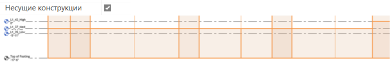

Выравнивание по уровням
Для выравнивания по вертикали для каждого элемента модели выполняется поиск уровня в пределах допуска. Если уровень находится в пределах этого допуска, аналитическое представление для этого элемента выравнивается по этому уровню.
Этот допуск вычисляется для каждого типа объектов.
  • Для балок это высота их поперечного сечения.
  • Для перекрытий это их толщина.
  • Для колонн и стен это их высота.
Этот допуск измеряется от:
  • геометрической оси балки;
  • верхней части перекрытия и фундаментной плиты;
  • верхней или нижней части стен и колонн.
Этот допуск можно умножить на коэффициент, который присутствует в настройках инструмента автоматизации для каждого типа объекта.
Порядок корректировки значений допуска:
  1. На вкладке «Анализ»  на панели «Аналитическая модель несущих конструкций» щелкните значок (Автоматизация аналитических моделей).
  2. В раскрывающемся списке выберите (Преобразование физической модели в аналитическую для зданий).
  3. На вкладке «Изменить | Изменить» щелкните (Выровнять).
  4. В раскрывающемся списке выберите (Выровнять: по уровням).
  5. На вкладке «Изменить | Выровнять по уровням» на панели «Допуски уровней» скорректируйте значения допуска требуемым образом.
Прим.: Большой коэффициент помогает элементам находить более удаленные уровни.
Если в пределах допуска элемента определено больше уровней, то уровень, назначенный большинству элементов, будет уровнем выравнивания для всех.
Если требуется задать уровень, по которому будут выравниваться элементы, установите флажок «Несущие конструкции» в свойствах уровня.
