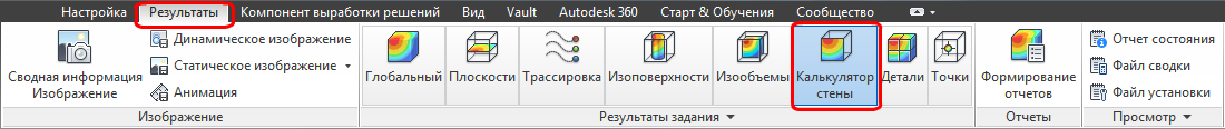

  1. На вкладке Результаты выберите Калькулятор стены.
    значок калькулятора препятствий

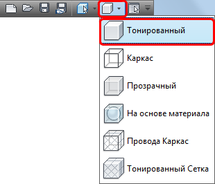

  2. На панели быстрого доступа выберите режим Тонированный:
