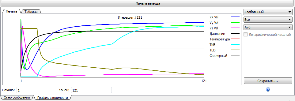

Каждый расчет Autodesk® CFD состоит из нескольких итераций. Итерация является численной разверткой по всей модели. Сходимость каждой степени свободы (количество) отображается в графике Мониторинга сходимости.
График сходимости
В начале анализа, результаты сильно меняются от одной итерации к другой. Линии сходимости могут колебаться вверх и вниз. Горизонтальные линии сходимости показывают, когда результаты перестают меняться, и решение является "сходимым".
Большое количество итераций необходимо для достижения полной сходимости. Количество зависит от приложения и физики. Сходимость может быть определена автоматически или вручную. Автоматическое обнаружение сходимости оценивает ход решения и останавливает анализ, если он удовлетворяет определенным числовым критериям. Это может произойти до того, как достигнуто указанное количество итераций.
Сходимость должна быть достигнута до результатов, прежде чем будет количественно оценена. Тенденции можно оценить качественно на ранней стадии анализа, до выполнения сходимости.
Автоматическая оценка сходимости
Autodesk® CFD постоянно проверяет малые и крупные изменения частоты в поле «Решение» и оценивает локальные и глобальные колебания каждой степени свободы. "Автоматическое обнаружение сходимости" определяет, когда решение конвергентно, и автоматически останавливает анализ. (Конвергентная = когда решение перестает меняться). Это свидетельствует о завершении анализа до достижения количества итераций, установленных пользователем. Это также сопровождается с сообщением в области вывода, что были обнаружены плоские линии.
