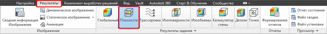

Плоскости результатов представляют собой основной инструмент для визуализации данных на трехмерных моделях. Они являются секущими плоскостями и имеют несколько ролей в результатах визуализации Autodesk® CFD:

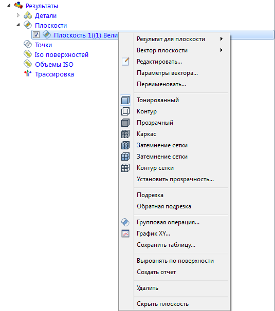

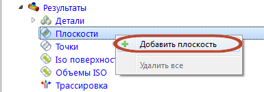

Создание плоскости
Переименование плоскости
Выбор плоскости
Примечание. Выберите плоскость перед ее изменением.
Отключение выделения активной плоскости
контур плоскости

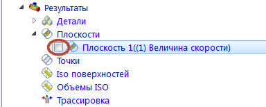

Скрытие плоскости
Примечание. Отключенная плоскость не отображается и не может быть изменена. Скрытие плоскостей удобно при захвате изображения определенной плоскости.
Удаление плоскости

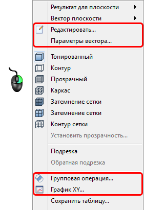

Доступ к функционалу плоскости
Примечание. Убедитесь, что на панели Результаты задач выбран элемент Плоскости.
А. Параметры (элементы управления)
Б. Параметры вектора
В. Групповая операция
Г. График XY

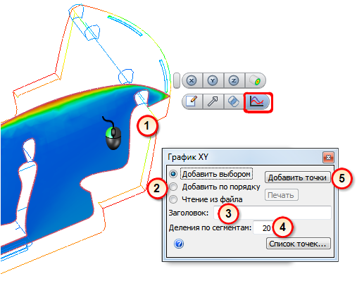

Создание графиков XY
создание графика xy
Создайте график XY, выбрав точки на секущей поверхности, путем ввода точек координат или при помощи точек, сохраненных в предыдущем графике. Максимальное количество точек в графике XY — 500.
  1. Создайте плоскость результатов и откройте диалоговое окно «График XY».
  2. Укажите метод выбора точек.
    • Добавить выбором
      • Нажмите Добавить точки.
      • Щелкните по местоположениям секущей плоскости, через которые будет проходить график. Список точек области отображает точки.
      • Требуются как минимум две точки.
    • Добавить по порядку
      • Укажите координаты X, Y и Z в поле через запятую (не используйте квадратные или круглые скобки.)
      • Нажмите Добавить.
    • Чтение из файла
      • Чтобы сохранить местоположение точек графика XY в файл, нажмите Сохранить точки.
      • Чтобы создать новый график XY на основе сохраненных местоположений точек, выберите вариант Чтение из файла. Щелкните Обзор и выберите нужный файл XYP.
      Примечание. Сохраненные местоположения точек можно использовать для создания графика по другому сценарию.
  3. Укажите заголовок.
    • Задайте Название для графика. Это не является обязательным. Если не введено название, график будет обозначен меткой "Без имени".
  4. Измените количество делений.
    • По умолчанию, число делений между каждой точкой равен 20.
    • Измените это значение, чтобы изменить разрешение графика.
      Примечание. Допустимое количество делений: от 2 до 500.
  5. Создайте график.
    • Чтобы создать график, выберите График.

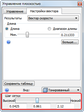

Сохранение таблицы
Эта команда сохраняет файл CSV для равномерного распределения точек по всей плоскости.
Для изменения количества точек, сохраненных в таблице, измените разрешение Шаг сетки на вкладке «Параметры вектора»:
шаг сетки

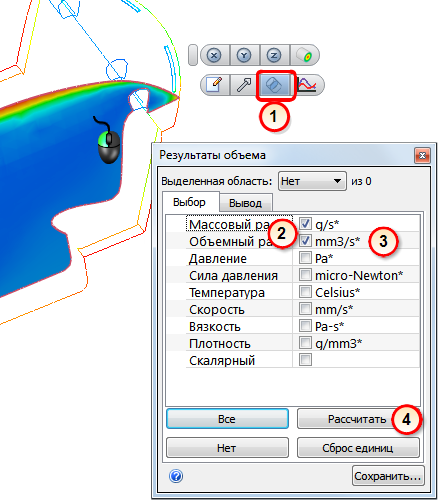

Сводный Калькулятор рассчитывает и отображает объемно-взвешенные результаты на Плоскости результатов. Масса (масса-взвешенные) результаты автоматически обновляются по мере перемещения активной плоскости.
Рабочий процесс
результаты для массива данных
Расположите плоскость результатов в требуемое местоположение.
  1. Откройте общее диалоговое окно.
  2. Выберите требуемые значения для выполнения расчета.
  3. Измените единицы измерения результатов в соседнем списке меню.
  4. Нажмите кнопку Рассчитать.
  5. Результаты для массива данных записываются на вкладку Вывод.
Чтобы сохранить массив данных при анимации анализа переходных процессов, нажмите кнопку Сохранить. Результаты для активных временных интервалов будут сохранены в формате Excel (файл CSV).
