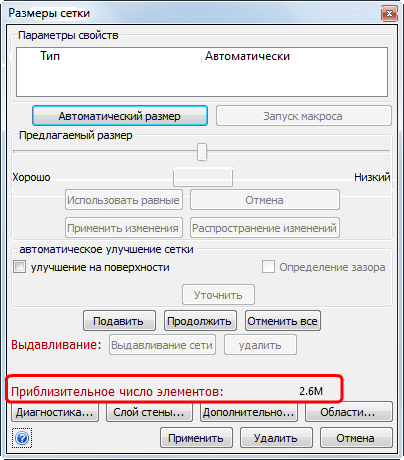

  8. Чтобы определить, следует ли изменить сетку, установите флажок Приблизительное количество элементов. Щелкните правой кнопкой мыши за пределами модели и выберите Редактировать... Обратите внимание на количество элементов.
    Примечание. Количество может незначительно отличаться из-за небольших расхождений в модели, которые обусловлены особенностями САПР, в которой она была создана.
    Примечание. Напомним, что на каждый миллион элементов требуется примерно 2 ГБ ОЗУ.

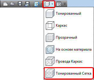

  15. Чтобы просмотреть сетку, нажмите Тонированная сетка на панели инструментов быстрого доступа:
    тонированная сетка
    Примечание. Обратите внимание, что подавленные детали не покрыты сеткой. Только три объема воздуха покрыты сеткой. Также обратите внимание, что объемов воздуха в воздуховодах меньше, чем в других местах модели.

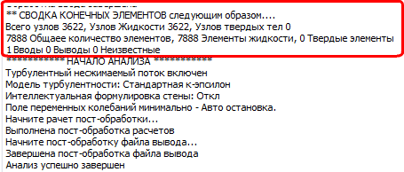

  16. Чтобы узнать окончательное количество элементов, прокрутите содержимое панели вывода вверх.
    вид сетки 1
    вид сетки 2
    конечное количество элементов сетки
