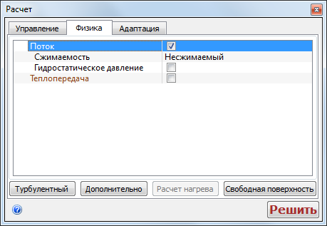

Определение условий и параметров решения на вкладке «Физика»
Параметры по умолчанию определяют несжимаемый турбулентный анализ потока без теплопередачи. Все параметры представляют собой физические свойства и перечислены ниже:
Запустите анализ, нажав кнопку Решение.

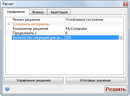

Определите, как будет работать расчет, используя вкладку «Управление».
- Для параметра Режим решения задайте значение Установившееся состояние или Переходный.
- Если выбран переходный режим, задайте Переходные параметры (размер временного интервала и т. д.).
- Задайте параметр Сохранить интервалы для результатов и/или сводки.
- Выберите Компьютер решения (по умолчанию выбран локальный компьютер).
- Если необходимо продолжить расчет, выберите Итерация или Временной интервал для параметра Продолжить с.
- Укажите Количество итераций для запуска (или временных интервалов для запуска).
- Дополнительно выберите Итоговые значения (необязательно).
- Запустите анализ, нажав кнопку Решить.
Примечание. Как правило, 100 итераций достаточно для достижения сходимости при расчете. В некоторых случаях, может потребоваться несколько итераций. Мы обсудим оценку конвергенции в главе 12.
