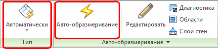

Автоматический размер
Существует несколько способов применения автоматического определения размеров:

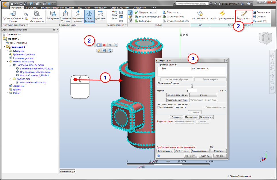

Используйте инструменты сетки, чтобы настроить распределение сетки. Все инструменты доступны в диалоговом окне быстрого редактирования Размеры сетки. Для упрощения рабочего процесса, многие также доступны на контекстной панели инструментов и на контекстной панели.
Контекстная панель инструментов
Щелкните левой кнопкой мыши на или рядом с моделью:
интеллектуальная панель инструментов сетки
  1. Откройте диалоговое окно быстрого редактирования Размеры сетки.
  2. Задайте автоматическое определение размера сетки.
  3. Создайте Области уточнения сетки. (Для фокусировки сетки в важных местоположениях.)
  4. Проверьте модель с Диагностика. (Чтобы удалить потенциально проблемные элементы).
  5. Подавите выбранную деталь. (Чтобы удалить менее важные детали и уменьшить время анализа.)
  6. Возобновить выбранную деталь.

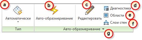

Контекстная панель ленты
контекстная панель ленты
  1. Переключение между Автоматическим размером сетки и изменением размера сетки Вручную.
  3. Откройте диалоговое окно быстрого редактирования Размеры сетки.
  5. Создайте Области уточнения сетки. (Для фокусировки сетки в важных местоположениях.)
  6. Измените или отключите Улучшение сетки.
  7. (На панели расширения контекстной панели.) Настройте распределение сетки путем изменения управления сеткой Дополнительно.
Модификация сетки на модели
В некоторых случаях распределение сетки требует изменения.
  1. Выберите деталь.
  2. Откройте диалоговое окно быстрого редактирования Размеры сетки.
  3. Внесите соответствующие уточнения или вызовите команду Автоматическое уточнение.
