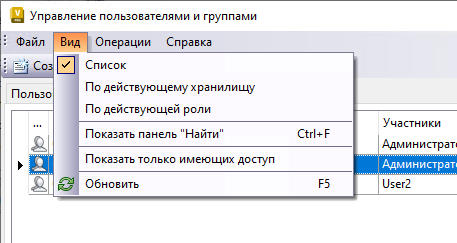

  4. В диалоговом окне Управление пользователями и группами выберите вкладку Группы. Группы можно просмотреть тремя способами.
    • Выберите вкладку Вид > Список для просмотра групп в виде неструктурированного списка.
    • Выберите Вид > По действующему хранилищу, чтобы просмотреть группы в виде списка с группировкой по хранилищам (включая все хранилища, непосредственно назначенные группе, а также наследуемые ей).
    • Выберите Вид > По действующей роли, чтобы просмотреть группы в виде списка с группировкой по ролям (включая все роли, непосредственно назначенные группе, а также наследуемые ей).
Вы также можете просмотреть количество выбранных групп и общее количество групп, отображаемое в нижней части диалогового окна «Управление пользователями и группами».
  1. Установите или снимите флажок Показать только имеющих доступ на вкладке «Вид», чтобы скрыть или отобразить отключенные группы.

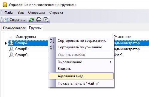

Адаптация вида
Можно адаптировать вид таблицы, добавляя и удаляя столбцы. Адаптация вида позволяет значительно улучшить управление группами в соответствии с вашими требованиями.
Чтобы открыть диалоговое окно Адаптация вида, щелкните правой кнопкой мыши заголовок столбца и выберите Адаптация вида. Щелкните Поля, чтобы указать, какие столбцы и поля будут отображаться на виде. Кроме того, можно указать, будут ли отображаться линии сетки или следует включить автоматическое изменение размера столбца. Для этого нажмите кнопку Другие настройки в диалоговом окне Адаптация вида. Нажмите кнопку Сброс, чтобы восстановить настройки вида по умолчанию. Дополнительные сведения см. в разделе Адаптация вида.
