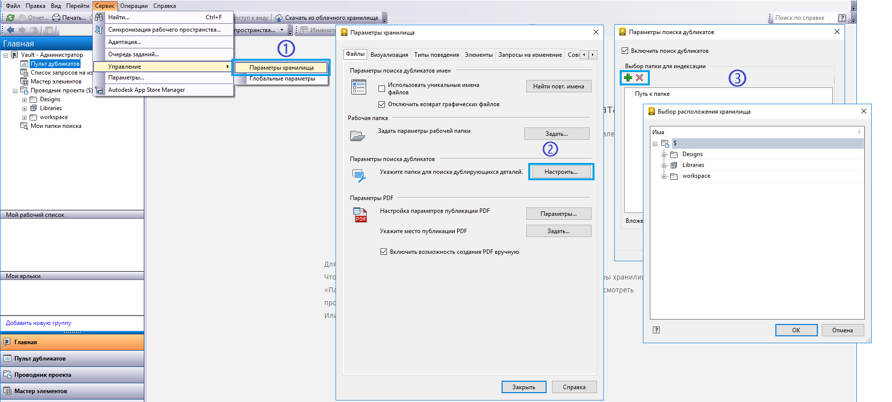

Настройка папок в клиенте Vault Client
В диалоговом окне параметров Vault определите диапазон поиска. Укажите папки, в которых необходимо проиндексировать детали.
Только администратор и администратор конфигурации имеют разрешения на настройку параметров поиска повторяющихся деталей.
Подробности можно узнать здесь.

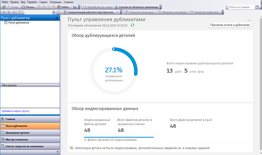

Просмотр пульта управления с данными повторяющихся деталей
После индексации файлов данные можно посмотреть в пульте управления дубликатами. В Vault Client выберите Пульт управления дубликатами. Можно просмотреть отчет о повторяющихся деталях, а также экспортировать его в формат Excel, PDF или Word.

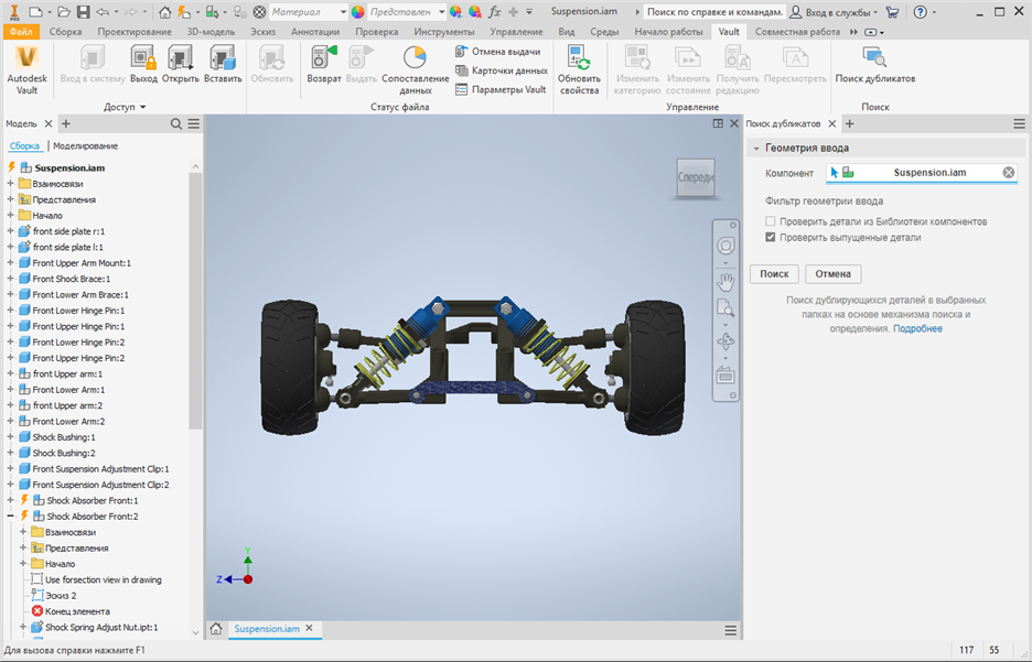

Поиск повторяющихся деталей из Inventor
  1. В Inventor откройте сборку и подключите ее к хранилищу с включенным параметром «Параметры поиска дубликатов».
  2. На вкладке Vault щелкните «Поиск повторений».
  3. Выберите геометрию ввода для поиска повторяющихся деталей (деталь, сборка, узел) и нажмите «Поиск». Кроме того, поиск можно выполнить по библиотеке компонентов и выпущенным деталям.

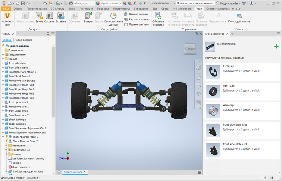

Просмотр результатов поиска и замена повторяющихся деталей
Повторяющиеся файлы деталей в сборке отображаются на панели «Поиск повторений». При поиске в сборке сначала отображаются группы дубликатов. Щелкните группу, чтобы просмотреть файлы повторяющихся деталей из Vault.
Результаты поиска также можно отфильтровать.
Для каждого повторяющегося файла доступна замена, размещение, открытие, отображение деталей и переход в Vault.
