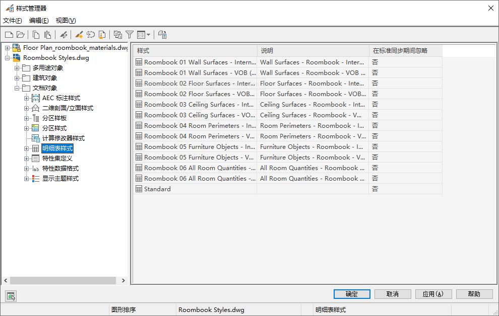

在样式管理器中,打开
Roombook Styles.dwg
从“明细表样式”中,将预定义的 Roombook 明细表样式输入到图形中。
插入表并确保选择完工 ID,以使用 Roombook 数据填充明细表。
