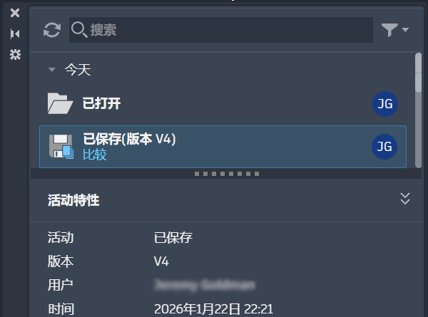

查看当前图形的活动见解
  1. 依次单击“查看”选项卡 > “历史记录”面板 > “活动见解”。 查找
    “活动见解”选项板即会打开,显示当前图形的活动。
    注: 当“活动见解”选项板处于关闭状态时,也会记录活动。下次打开选项板时,将显示所有活动。
  2. 单击活动以在“活动特性”面板中查看更多详细信息。
注: 在保存图形之前,某些活动不会显示在选项板中。

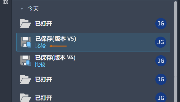

跟踪和比较不同版本
在支持的云存储提供商(如 Forma Data Management、Google Drive、OneDrive、Box 或 Dropbox)中使用“活动见解”时,每次保存时都会记录每个图形的新版本。单击每个版本图块上的“比较”,可轻松比较以前版本和当前版本。
注: 如果当前图形中有一个已关闭或冻结的图层,则它不会成为比较结果的一部分。

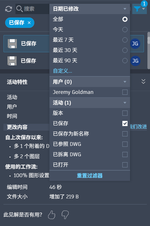

通过在活动过滤器中选择“已保存”,可以隔离版本活动。要进一步过滤,请使用“时间”和“用户”过滤器。

  3. 要进行过滤,请选择过滤器图标,通过该图标可以按时间、用户和/或活动进行过滤。
    • 时间:选择要查看活动的时间间隔。单击“自定义...”以从日历中选择特定日期或日期范围。
    • 用户:选择要查看其活动的用户。只有具有活动的用户才会包含在列表中。
      注: AU 代表 AutoCAD 以外活动的匿名用户。
    • 活动:从当前图形的活动类型列表中进行选择。
    注: 可以从“用户和活动”过滤器列表中选择多个选项。

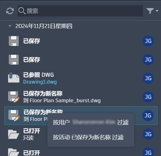

  4. 您还可以通过右键单击任何活动来轻松访问过滤器。此操作允许您按执行活动的用户进行筛选,或按相同类型的活动进行筛选。
  5. 若要清除过滤器,请选择“重置过滤器”。
