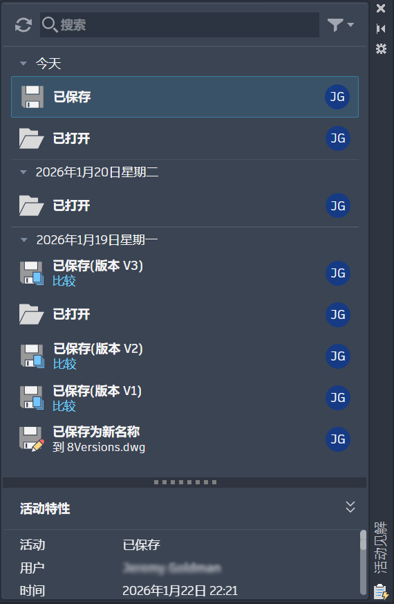

下面列出了“活动见解”选项板上记录的一些活动列表:
操作 “活动见解”图块
保存未命名的图形 新图形已创建
保存对图形的更改 已保存
保存存储在受支持云提供程序中的图形版本 已保存(版本号)
保存为其他文件格式 已保存为新名称
共享图形 共享

比较不同版本
当将活动见解与支持的云存储提供程序一起使用时,可以轻松比较以前版本和当前版本。
