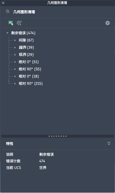

“几何图形清理”选项板提供的工具可用于选择对象、配置设置、运行错误检测以及查看或修复找到的几何图形问题。使用此选项板可保持图形精度并解决常见的绘图错误。
选项列表
将显示以下选项。
选择对象
定义将扫描图形中的哪些对象以查找几何图形错误。
重新扫描
使用当前设置扫描当前图形或选择以查找几何图形错误。
设置
打开“几何图形清理设置”对话框,您可以在其中配置要检测的错误类型和设置公差。
剩余错误
以树状图的形式显示当前图形或选择的所有检测到的错误。错误类型包括“间隙”、“过冲”、“欠冲”、“绝对角度”和“相对角度”。
“Properties(特性)”面板
用于显示选定错误的特性。
