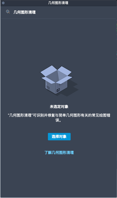

  1. 打开“几何图形清理”选项板。
    选项板首次打开时,它将显示空状态,您可以在其中选择要扫描的对象或了解有关几何图形清理的详细信息。
  2. 单击“选择对象”,然后选择图形中要检查几何图形错误的对象。

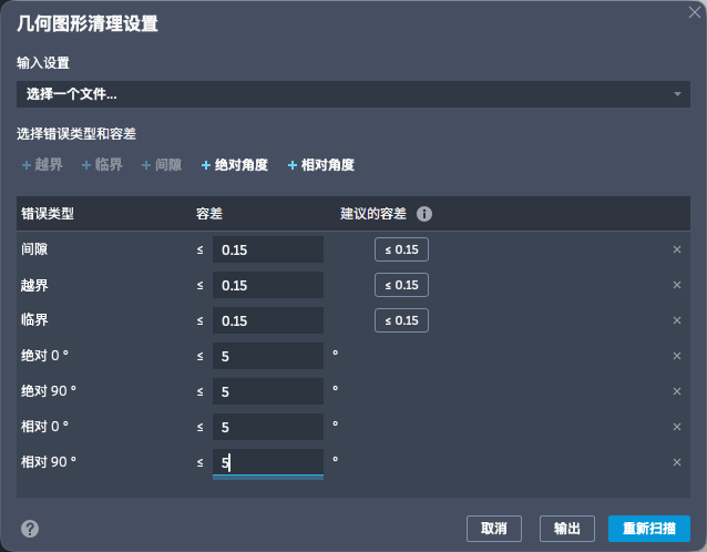

  3. 在显示的“几何图形清理设置”对话框中,根据需要更新错误类型和公差或用于错误识别的阈值。
    若要接受建议的公差,请单击“建议的公差”列中的值。
    注: 如果输入的公差值太大,“几何图形清理”可能会报告并非实际错误的错误。
  4. 单击“扫描”。
  5. 注: 在第一个扫描完成后,后续扫描的“扫描”按钮将变为“重新扫描”。

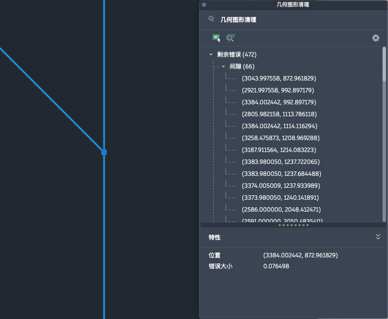

扫描完成后,错误将显示在“几何图形清理”选项板的树视图中:
  1. 在“几何图形清理”选项板上,展开包含错误的错误类型节点之一。
  2. 单击错误以激活审阅模式。
    在查看模式下,相关几何图形会平移到高亮显示的视图中,以提高清晰度。

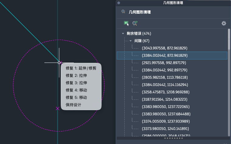

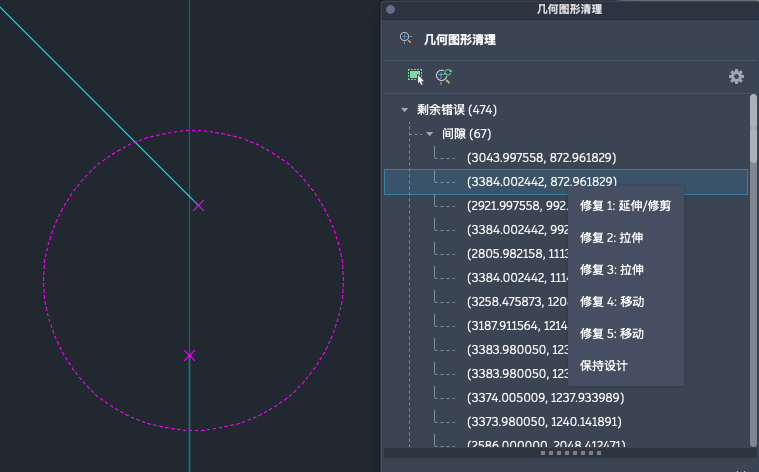

  3. 执行下列操作之一以显示一个菜单,其中包含选定错误的可用修复:
    • 在树中的错误上单击鼠标右键。
    • 将光标悬停在绘图区域中的错误类型指示器或“X”上。

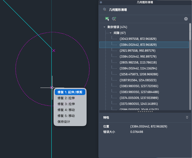

  4. 通过将光标悬停在菜单上的每个项目上来查看可用的修复。
    可用修复可能包括但不限于:
    • 修剪
    • 扩展
    • 移动
    • 拉伸
    • 旋转位置
    • 保持设计(单击此选项可在以后的扫描中排除此错误)
  5. 选择修复以更新几何图形,或选择“保持设计”以忽略错误而不修改几何图形。
    几何图形将根据所选修复进行更新。

  2. 通过单击选项板中的“设置”图标更新设置。
  3. 在“设置”对话框中,查看并调整错误类型和公差值。
  4. 然后,单击“重新扫描”。
