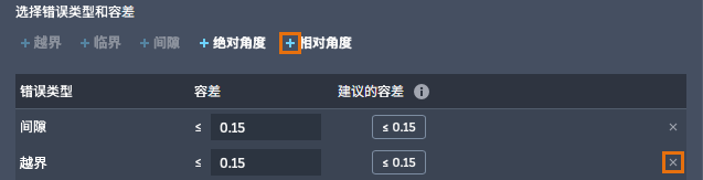

  2. 在“几何图形清理设置”对话框中,通过执行以下操作添加或删除要检查的错误类型:
    • 添加或删除错误类型:单击错误类型旁边的“+”以添加错误类型。
    • 删除错误类型:单击行末尾的“X”以将其删除。
    注: 可以打开或关闭“过冲”、“欠冲”和“间隙”误差。可以使用 0° 到 180° 之间的自定义角度值添加绝对角度和相对角度误差。可以添加的“绝对角度”和“相对角度”误差数量没有限制,但不会处理重复值。
    提示: 删除不必要的错误类型可以缩短选定几何图形的扫描时间。
