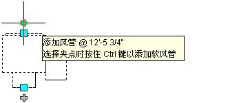

  4. 为“标高”指定已定义的标高,或者为“标高”输入高度值。如果要从多视图零件上的添加夹点进行绘制,此风管将自动采用该多视图零件的标高。
  5. 指定要放置风管管路的点。
    绘制单线风管(俯视图)
    注: 可以使用 AutoCAD MEP 2027 工具集 捕捉和跟踪线将风管几何图形与其他对象对齐,并保持系统中对象之间的连接。

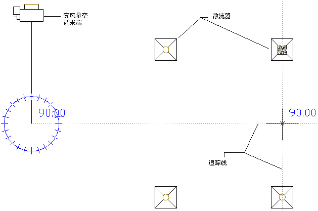

    可以使用 AutoCAD MEP 2027 工具集 捕捉在风管管段上绘制新支管。还可以使用多视图零件、风管和风管管件上的添加夹点创建新管路。
  7. 若要插入单线风管管件,请使用“管件”工具选项板上的“单线”工具,然后完成系统的单线布局。
    简单单线系统的俯视图:变风量空调末端连接到 4 个散流器。
