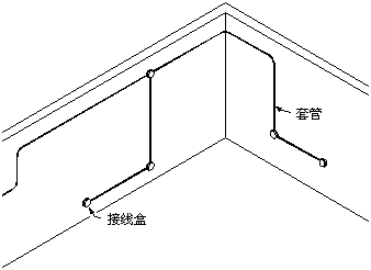

在软件中,管路是封装或支撑导线的电缆桥架或套管零件,它们使导线从一个点(例如接线盒或配电盘)延伸到另一个点(例如与另一个管路的交叉点)。网路是一组相互连接的电缆桥架或套管管路。
以三维方式查看套管和接线盒

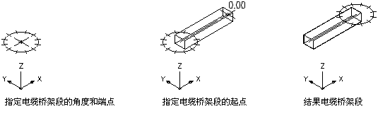

电缆桥架或套管管路由单独绘制的段组成。绘制段的方法是:指定其特性,然后在图形中指定点。
绘制电缆桥架段

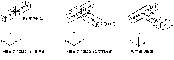

绘制电缆桥架或套管管路后,可以将其连接起来,以形成完整的电缆桥架或套管网路。AutoCAD MEP 2027 工具集 捕捉可以有助于在图形中的对象上确定有效连接点的位置。可以在某段或管路的端点开始绘制管路,也可以在另一个管路路径上的任意一点开始绘制管路。在这种情况下,软件会插入相应的配件以连接这 2 个线路,从而创建分支。
绘制分支
