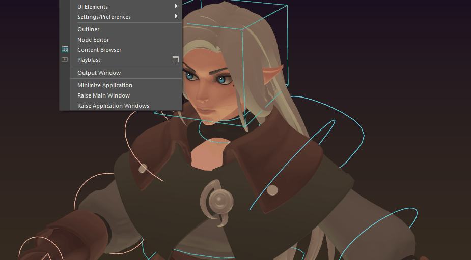

  1. (可选)若要对已管理颜色的场景禁用、重新启用或使用特定的输出变换,请在颜色管理首选项(Color Management preference)中设置“将输出变换应用于播放预览”(Apply Output Transform to Playblast)和对应的“输出变换”(Output Transform)选项。
  2. 选择“播放 > 播放预览”(Playback > Playblast) > ,打开播放预览(Playblast Options)选项。
  3. 选择播放预览输出的“格式”(Format)
    提示: 若要创建图像序列而非影片,请选择图像(Image)
  4. (可选)从“编码”(Encoding)下拉列表中选择要使用的编解码器或图像格式。
    提示:“编码”(Encoding)设置为“全局”(global),使用在“渲染设置”(Render Settings):“公用”(Common)选项卡中指定的格式。
  5. 如果正在播放预览影片,请设置所需的“压缩质量”(Compression Quality)值。
  6. “显示大小”(Display Size)设定为“来自窗口”(From Window)
  7. 在视图中单击以将其置于活动状态。
  8. 单击“播放预览”(Playblast)
    场景会在活动视图中按“时间滑块”(Time Slider)中的播放范围进行播放。绘制每个时间帧后,Maya 会对活动视图进行屏幕抓取。
    根据您的平台以及所选输出“格式”(Format),将打开一个新窗口并预览已播放预览的动画。

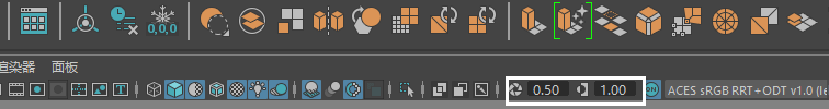

设置播放预览的 Gamma 和曝光级别
面板工具栏中的 Gamma 和曝光设置
面板工具栏中的“Gamma”“曝光”(Exposure)设置会影响播放预览输出。“曝光”(Exposure)用于调整场景的亮度,“Gamma”用于调整对比度。
