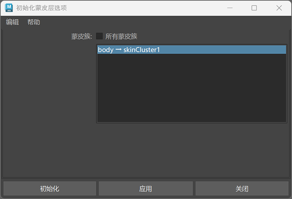

初始化蒙皮层
可以使用以下方法之一初始化蒙皮层:

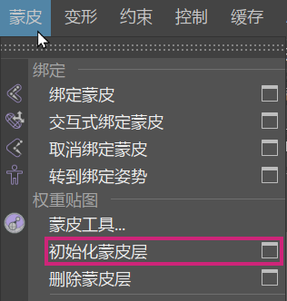

  • 选择“蒙皮 > 初始化蒙皮层”(Skin > Initialize Skin Layers)
    “初始化蒙皮层”(Initialize Skin Layers)选项中,您可以选择初始化所有蒙皮簇上的蒙皮层,或将操作限制为选定的蒙皮簇。

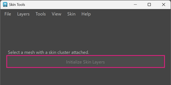

  • 打开“蒙皮”(Skin) > “蒙皮工具”(Skin Tools),然后单击“蒙皮工具”(Skin Tools)界面中的“初始化蒙皮层”(Initialize Skin Layers)

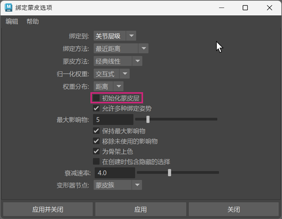

  • 绑定前,在““蒙皮”(Skin) > 绑定蒙皮”(Bind Skin)选项中启用“初始化蒙皮层”(Initialize Skin Layers)

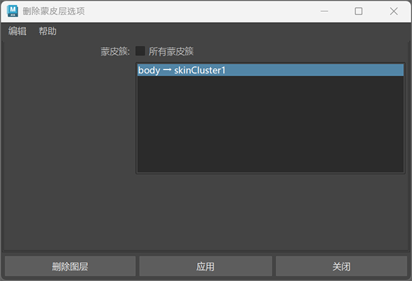

删除蒙皮层
若要从选定蒙皮簇中删除蒙皮层,请使用下列操作之一:
  • 选择“蒙皮 > 删除蒙皮层”(Skin > Delete Skin Layers)
    “删除蒙皮层”(Delete Skin Layers)选项中,可以选择删除所有蒙皮簇上的蒙皮层或将操作限制为选定的蒙皮簇。
  • 打开“蒙皮”(Skin)>“蒙皮工具”(Skin Tools)并从“蒙皮工具”(Skin Tools)界面中删除图层。
删除蒙皮层会移除分层结构,并将蒙皮簇恢复为标准的 Maya 蒙皮行为。
注: 删除蒙皮层会移除分层数据,但不会更改 skinCluster 上生成的权重。将保留当前评估的权重。
在将绑定移交给动画或其他不再需要分层编辑的下游工作流之前完成绑定时,这可能很有用。
