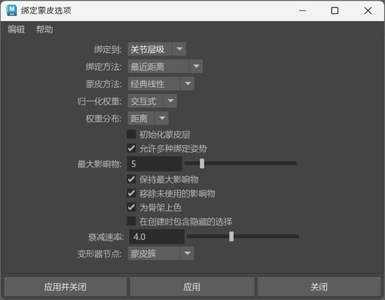

在“绑定”(Rigging)菜单集中选择“蒙皮 > 绑定蒙皮”(Skin > Bind Skin) > ,以打开“绑定蒙皮选项”(Bind Skin Options)窗口。
绑定到(Bind To)
指定是绑定到整个骨架还是仅绑定到选定关节。从下列选项中进行选择:
关节层级(Joint Hierarchy)
指定选定可变形对象将被绑定到从根关节到以下骨架层次的整个骨架,即使选择了某些关节而不是根关节。绑定整个关节层次是绑定角色蒙皮的常用方法。
这是默认设置。
选定关节(Selected Joints)
指定选定可变形对象将仅绑定到选定关节,而不是整个骨架。
对象层次(Object Hierarchy)
指定选定可变形几何体被绑定到选定关节或非关节变换节点的整个层次,从顶部节点到整个节点层次。如果节点层次中存在任何关节,它们也被包含在绑定中。通过该选项,可以绑定完整的几何体片到节点,如组或定位器。
注: 使用“对象层级”(Object Hierarchy)选项时,可以仅选择无法蒙皮的关节或对象(例如,组节点或定位器,而不是几何体片)作为绑定中的初始影响。
绑定方法(Bind Method)

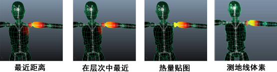

下图使用绘制蒙皮权重工具,比较四种不同绑定方法下指定给角色左臂关节的默认权重的效果。亮黄色表示绑定效果最强的区域,黑色表示不受影响的区域。“最近距离”(Closest Distance)“在层级中最近”(Closest In Hierarchy)具有类似的效果,“热量贴图”(Heat Map)“测地线体素”(Geodesic Voxel)显示关节处的绑定效果更强。若要执行此类比较,请参见使用“绘制蒙皮权重”(Paint Skin Weights)工具测试蒙皮绑定
最近距离(Closest Distance)
指定关节影响仅基于与蒙皮点的近似。当绑定蒙皮时,Maya 会忽略骨架层次。
在角色设置中,该方法可能会导致不恰当的关节影响,如右大腿关节影响左大腿上的邻近蒙皮点。
在层级中最近(Closest In Hierarchy)
指定关节影响是基于骨架层次。这是默认设置。
在角色设置中,此方法可以防止不恰当的关节影响。例如,该方法可避免致右大腿关节影响左大腿上的邻近蒙皮点。
热量贴图(Heat Map)
使用热量扩散技术分发影响权重。基于网格中的每个影响对象设定初始权重,该网格用作热量源,并在周边网格发射权重值。较高(较热)权重值最接近关节,向远离对象的方向移动时会降为较低(较冷)的值。
测地线体素(Geodesic Voxel)
使用网格的体素表示帮助计算影响权重。另请参见测地线体素绑定

最大影响(Max Influences)
指定可影响平滑蒙皮几何体上每个蒙皮点的关节数量。默认值为 5,这将为大多数角色生成良好的平滑蒙皮结果。还可以指定“衰减速率”(Dropoff/Falloff Rate)来限制关节影响物的范围。
注: 存在蒙皮层时,无法修改“最大影响物”(Max Influences)。
保持最大影响物(Maintain Max Influences)
启用后,任何时候平滑蒙皮几何体的影响物数量都不得大于“最大影响物”(Max Influences)指定的值。
例如,如果“最大影响物”(Max Influences)设置为 3,然后您为第四个关节绘制或设置权重,则会将其他三个关节其中一个的权重设置为 0,以保持由“最大影响物”(Max Influences)指定的加权影响物总数量。
该功能将权重的再分布限制于特定数目的影响,同时确保主关节是权重的接收关节。
注: 如果在“属性编辑器”(Attribute Editor)中启用“保持最大影响物”(Maintain Max Influences),在单击“更新权重”(Update Weights)来重新指定权重之前,将不会修改蒙皮权重。
移除未使用的影响(Remove Unused Influences)
启用后,会接收零权重的加权影响将不会被包含在绑定中。当希望减少场景的计算数以增加播放速度,该选项非常有用。
注: “优化场景大小选项”(Optimize Scene Size Options)还允许您从角色的蒙皮绑定移除任何零加权影响物。可以启用“移除未使用项目”(Remove Unused)区域的“未使用的蒙皮影响物”(Unused Skin Influences)
为骨架上色(Colorize Skeleton)
启用后,为绑定骨架及其蒙皮顶点上色,以便顶点显示与影响它们的关节和骨骼相同的颜色。
注: 可以从“显示 > 线框颜色”(Display > Wireframe Color)窗口更改单个关节和骨骼的颜色。
在创建时包含隐藏的选择(Include hidden selections on creation)
打开该选项使绑定包含不可见的几何体,因为默认情况下,绑定方法必须具有可见的几何体才能成功完成绑定。但是,有时几何体不可见,您仍希望绑定成功,而不管网格的可见性状态如何。
为了避免向后兼容性问题,我们添加了一个显式选项以包括在绑定过程中隐藏的几何体。
变形器节点(Deformer Node)
“变形器节点”(Deformer Node)菜单可用于选择用于蒙皮绑定的过程。在“蒙皮簇”(Skin Cluster)“接近度包裹”(Proximity Wrap)之间选择。
蒙皮簇(Skin Cluster)
蒙皮簇使用“传统蒙皮绑定”方法。
注: 如果在几何体上添加第二个蒙皮簇,将显示一个对话框,要求您确认使用多个蒙皮簇。
有关详细信息,请参见管理多个蒙皮簇
接近度包裹(Proximity Wrap)
“接近度包裹”(Proximity Wrap)使用变形器,使用“接近度包裹”(Proximity Wrap)变形器选项中的“衰减速率比例”(Dropoff Rate Scale)设置执行相同的蒙皮绑定。通过更改“衰减速率比例”(Dropoff Rate Scale)值,您可以控制来自驱动者的反向距离权重。
