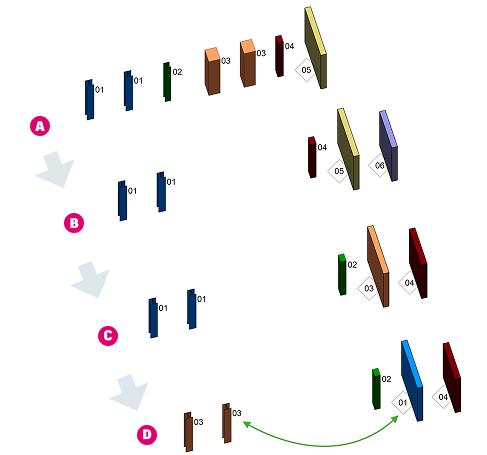

下面是一个在启用匹配的情况下编号如何工作的示例。
A - 柱和墙以相同序列编号,并启用几何图形匹配
B - 删除三个柱,保留编号序列中的间隙。将添加一面墙,并在序列的末尾获得一个编号。间隙不会自动填充。
C - 对编号序列运行“删除间隙”命令
D - 为左侧的列输入 3 时,将提示错误消息和解决方案以更换“3”,因为它已被使用。这将应用于这两个柱,因为它们是相同的。
